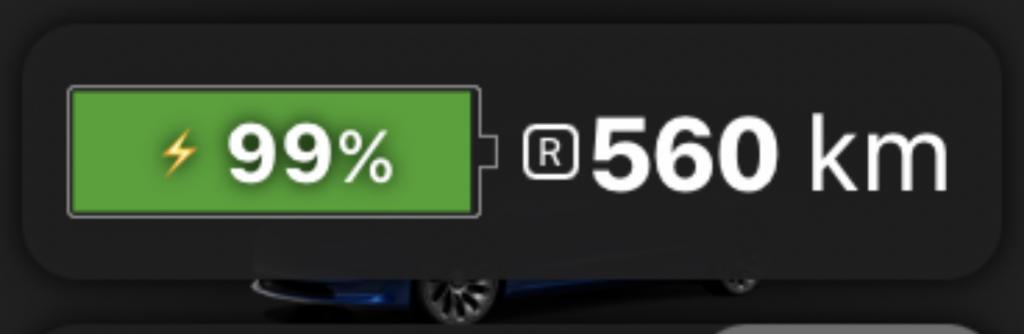

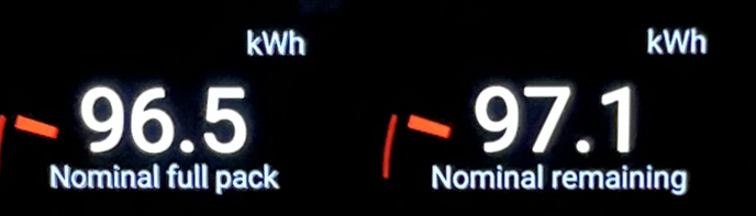

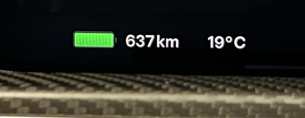

Re: Scan my tesla mätvärden S/X 2023
Laddade fullt. NFP 95,9 innan laddning. Efter laddning 96,5 och nominal remainnng 97,1.
När NFP segade sig upp till 96,4 så nåddes max taket 637/555km.
Cell diff 6mV, max 4,2 min 4.194 vid slutet på laddning.
10min efter laddning i vila 4mV, 4,192-4,188V
950 mil, 10 månader sedan manufacture.
Det är nominal remaining som ger displayad räckvidd, vad var den när rangen blev full?Tellus skrev: ↑13 aug 2023 07:09Laddade fullt. NFP 95,9 innan laddning. Efter laddning 96,5 och nominal remainnng 97,1.
Runt 97?
AAKEE skrev: ↑13 aug 2023 08:29Det är nominal remaining som ger displayad räckvidd, vad var den när rangen blev full?Tellus skrev: ↑13 aug 2023 07:09Laddade fullt. NFP 95,9 innan laddning. Efter laddning 96,5 och nominal remainnng 97,1.
Runt 97?
När jag började köra så såg jag också att gränsen där km börjar droppa från 555/637 är 96,4kWh NR (nominal remaining)
När nominal full pack och nominal remaining inte är helt överens vid 100% så verkar det vara en kombo av dom som avgör km visningen.
Hade t.ex 556km vid NR 96,0 (NFP96)
Sedan 557km vid NR 96,8 (NFP96,1) vilket inte är logiskt om bara NR styr.
När 560/637 nåddes var NR97,0 och NFP96,4
Nu cellimba 2mV vid 90% SOC
Nominal remaining styr aktuell visad räckvidd.Tellus skrev: ↑13 aug 2023 10:15
Nominal Full Pack styr konstanten.
När NFP är under tröskeln är ”konstanten konstant”.
När NFP är över tröskelvärdet ökas konstanten (Wh/km displayad räckvidd) så att bilen inte ska visa för hög räckvidd.
Konstanten är alltså inte en konstant per definition men ändå det begrepp som passar minst dåligt
När det börjar misstämma mer än avrundningsfel är det troligt att man har nått eller är nära degraderingströskeln.
Jag såg liknande från 96.5 kWh och uppåt, trots att max range inte hade nåtts helt. Det är möjligt att man har skapat en mjukare övergång i degraderingströskeln än det var i model 3-serien.
Tröskelvärdet kan annars fastställas med att dividera nominal remaining med visad räckvidd. Det är lättare att göra med teslaloggers data som inte är avrundad.
Man kan se både SOC och range i hundradelar.
(Scan My tesla visade det så tidigare men man har börjat avrunda mer).
Degraderingströskeln är i vart fall nära 97000/560 = 173 Wh/km.
Det innebär att varje displayad km är värd 95.5% av det ( =165Wh/km) då bilen döljer buffern jämnt från 100% till 0% displayad SOC.
165.X Wh har jag vart säker på länge, det är sista tiondelen som inte är 100% fastställd.
