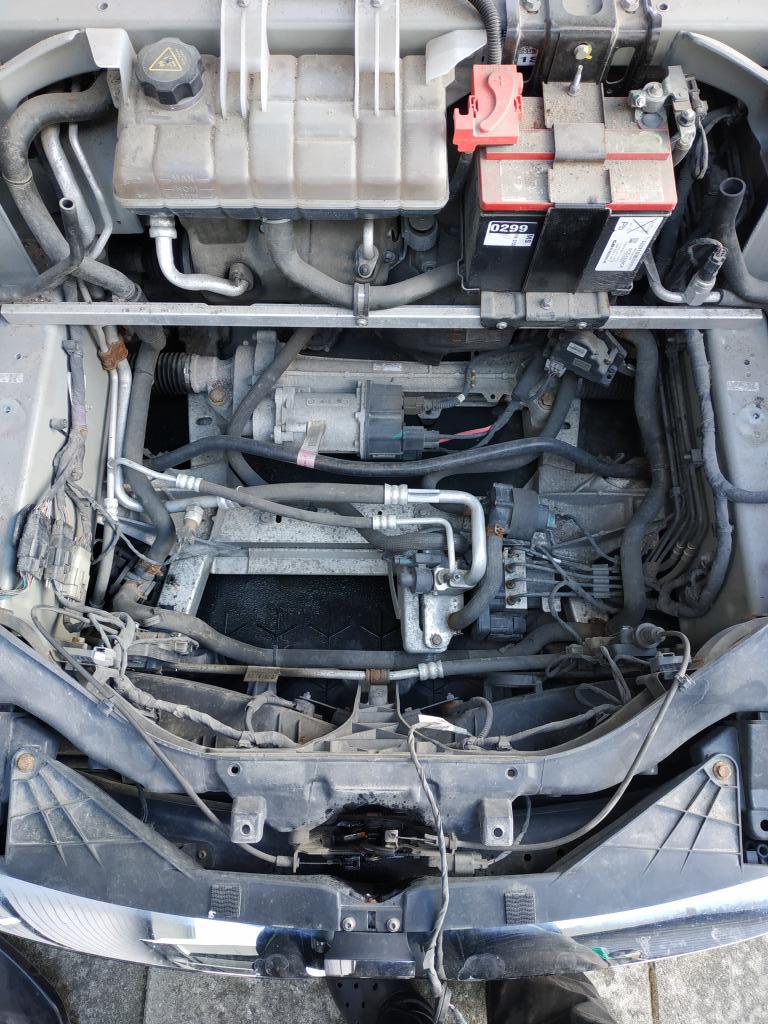

Kärlet för kylarvätska sitter bredvid batteriet på vår, bifogad bild.
Behöver inte tömma hela frunken för att fylla på utan räcker med att ta bort den översta plasten som täcker utrymmet. Sen kan man lysa med ficklampa på kärlet för att se nivån.
Tyckte det såg ut att läcka stora mängder men såg värre ut än vad det var. Det var tre veckors leverans på ny trevägsventil så jag fyllde på och hade med vätska i frunken om det skulle behövas.
Obs! Viktigt att inte överfylla, ska vara mellan Min och Max nivåmarkeringen på kärlet.
