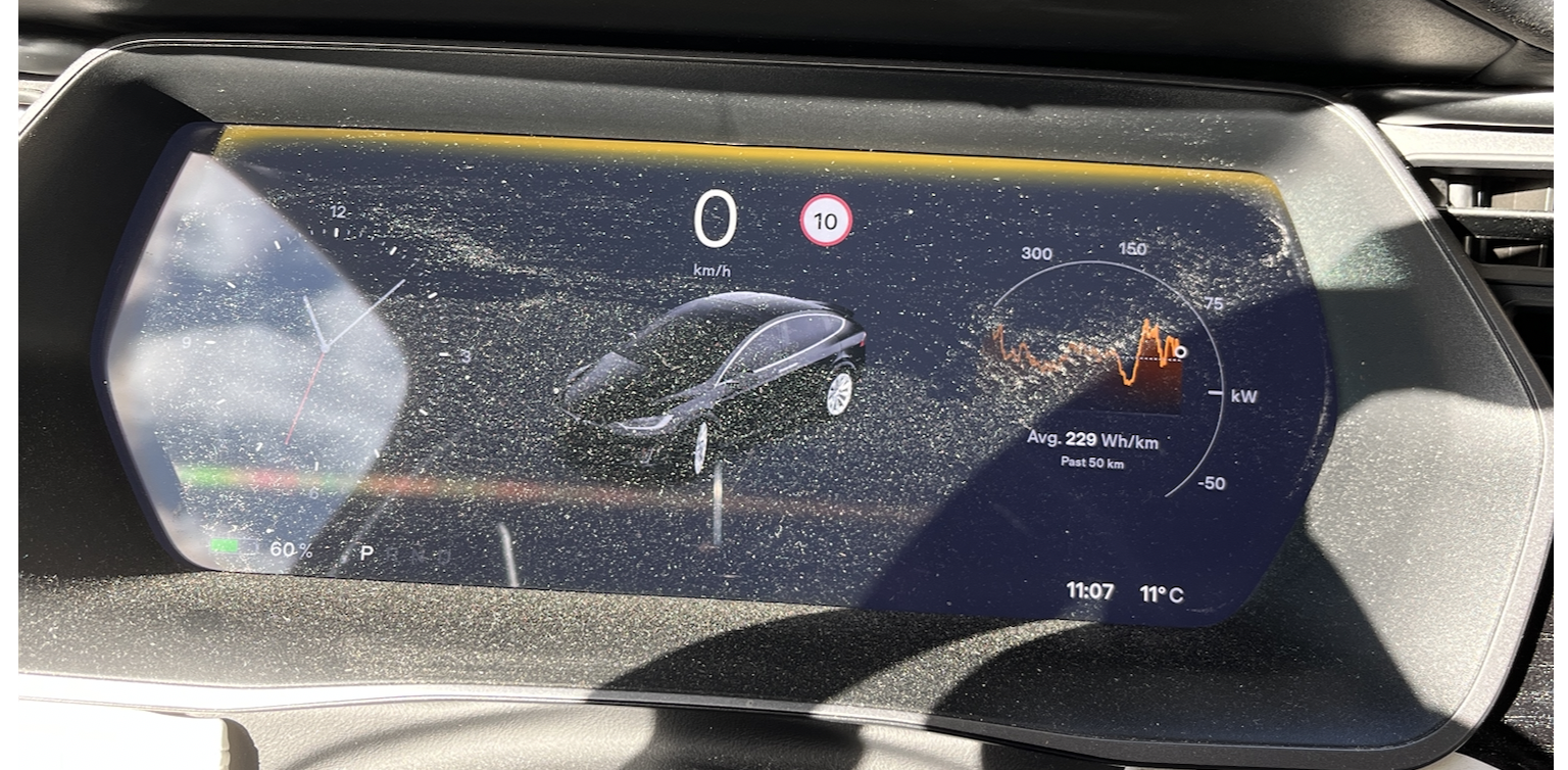

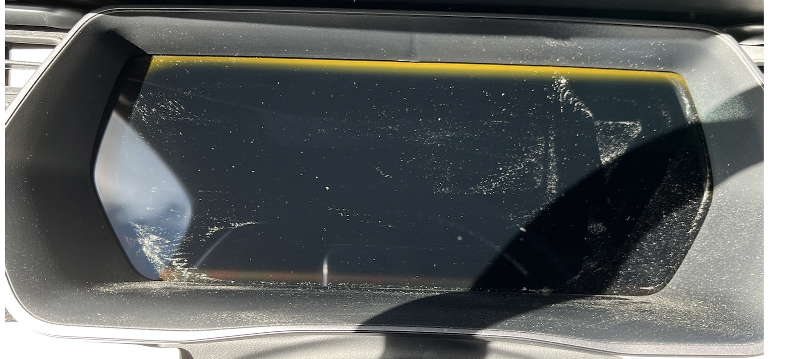

Jag har en gul rand på min IC (MX Raven 2019) som ofta inte syns så mycket men idag var det spännande. Jag bootade om IC, hjälpte inte. men sedan tynade den till "normal nivå" igen.
Är det någon som haft liknande? Kanske pga att solen låg på som den syntes så mycket?
Boka service eller vänta? Min garanti går ut om ett år.
Fet gul rand på IC

Är väl samma som kan uppstå runt stora skärmen i S eller X.
Boka service säger jag. Borde gå på garanti.

Ja, det är väl ett garantiärende. Jag har inte hört att folk fått det på IC bara. Normalt sett så syns den knappt.

Ja det är nog samma som runt den stora skärmen. Vet inte om Tesla kan UV behandla den lilla skärmen också, vilket man gör med den stora. Blev ett bestående bra resultat när de behandlade min.
Lär vara lim som gulnar i skärmkanterna.

Jo, dom uv-behandlar den lilla skärmen också. När jag lämnade in min för den stora frågade dom på förhand om det gällde bara den stora eller båda.Gustafsson skrev:Ja det är nog samma som runt den stora skärmen. Vet inte om Tesla kan UV behandla den lilla skärmen också, vilket man gör med den stora. Blev ett bestående bra resultat när de behandlade min.
