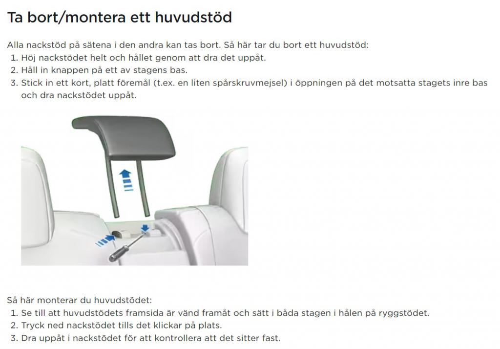

Jag försöker ta bort nackstöden bak i min -22 MiC LR.
Det finns en spärr som jag trycker in och kan då lyfta nackstödet typ 2 cm men sen tar det stopp. Samma på båda sidorna. Är det bara mer kraft som gäller för att ta bort nackstöden helt eller är det nån mer spärr som måste tryckas in?
Ilduce77
Inlägg: 960
Re: Hur ta bort nackstödet bak?
Inlägg av Ilduce77 »
Finns en liten spärr i ett litet hål i plastdetaljen
