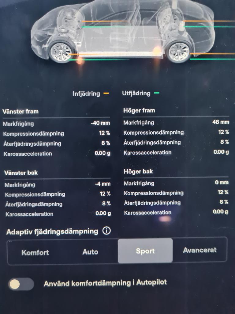

Går lågt fram. Går att höja/sänka. Sjunker inte över natten.
Fjädringsdata visar avvikande värde vid plan mark.
Provat high/low.
Nu har avvikelsen ökad ytterligare och bilen är nästan obrukbar.

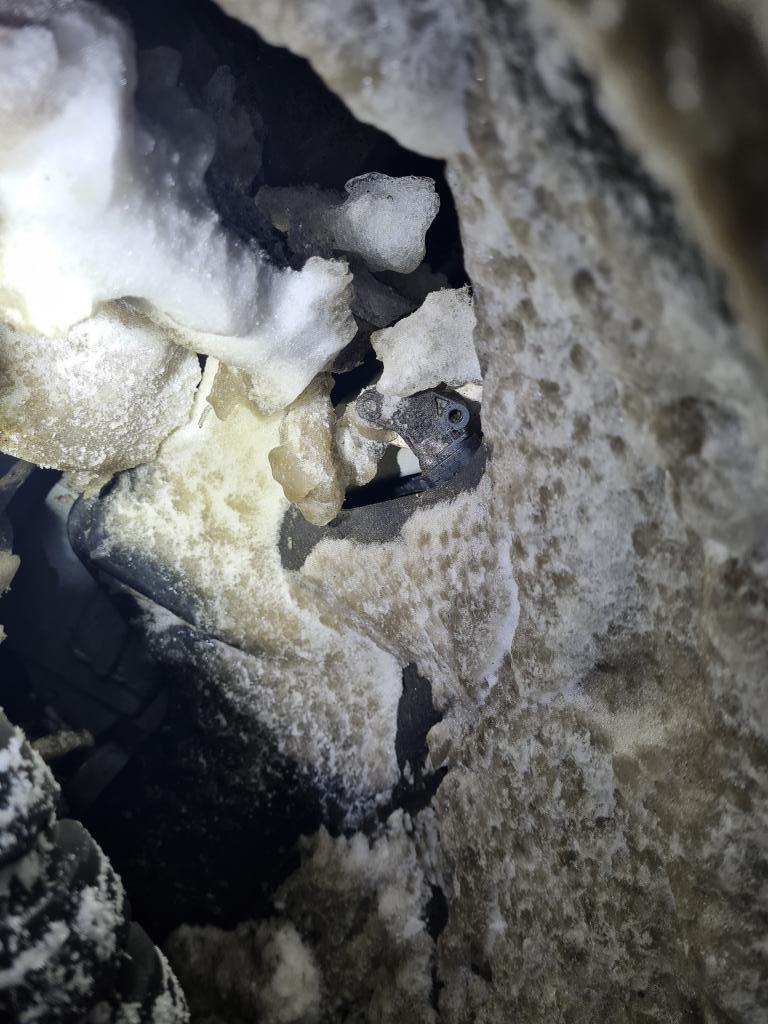

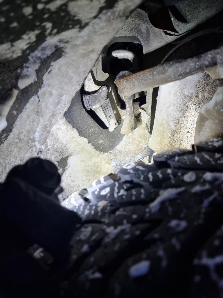

(Felet hittat. Trasig höjdsensor höger fram.
Förstår att den går sönder. Inte anpassad för vinter nära polcirkeln (Örnsköldsvik)
Små länkarmar i plast sitter mitt i snöslask som när det fryser till is lätt knäcker den veka konstruktionen)
