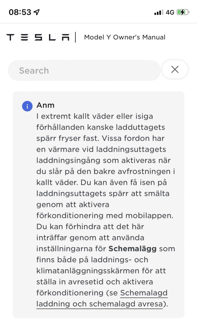

Det ska gå att tina från bilen. Hittade detta i handboken:
