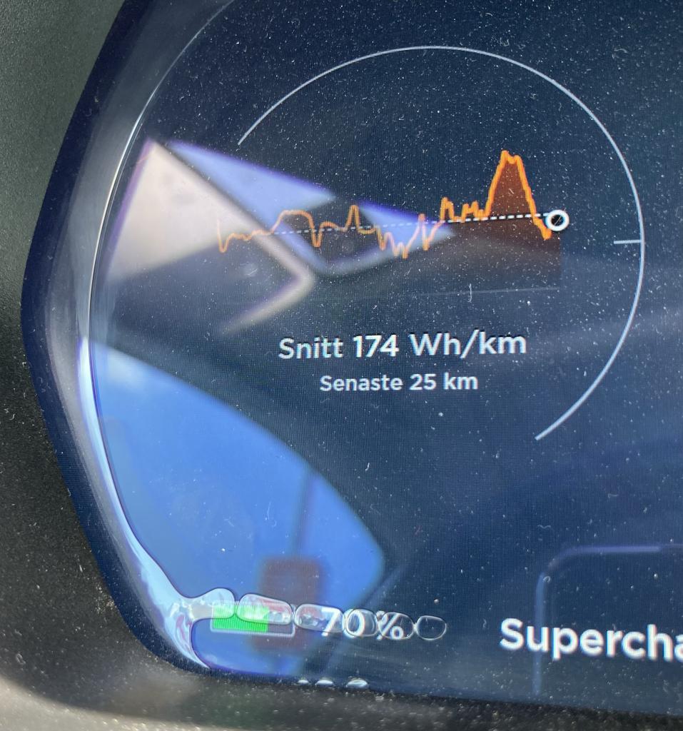

Luftbubblor i instrumentskärmen
Jag har någon sorts luftbubblor på skärmen framför ratten, se bild. Är det någon annan som har eller har haft det och vet om det går att fixa med rimliga medel? Det är ju ett kosmetiskt fel, än så länge stör det inte men bubblorna kan ju mycket väl växa sig jättestora.

Re: Luftbubblor i instrumentskärmen
Det sitter troligtvis skyddsfilm på skärmen. Prova att dra bort den
Hur gick det med displayen och bubblorna? Vad va felet och har du åtgärdat det hos tesla? Jag har samma fel på min S P85 2014
Samma fel här med! Har ni kommit fram till vad det är och om det finns någon enkel lösning?
Som Helix skriver, så har det i många fall (alla jag känner till) varit skyddsfilmen som sitter kvar. Då är det bara att försöka pilla av den, så blir det snyggt igen. Det var samma på min MS från 2017, vilket jag märke efter ett tag. Försök pilla i det hörnet där luftbubblorna är, och se om det lossnar. Har för mig att min skyddsfilm satt en liten bit under kanterna, så det gick inte att se någon uppenbar skarv.

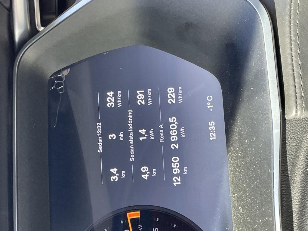

Grymt, skall testa imorgon - trodde min spruckit…
Asch. Får inte loss skiten. Men bubbla helt klart.
