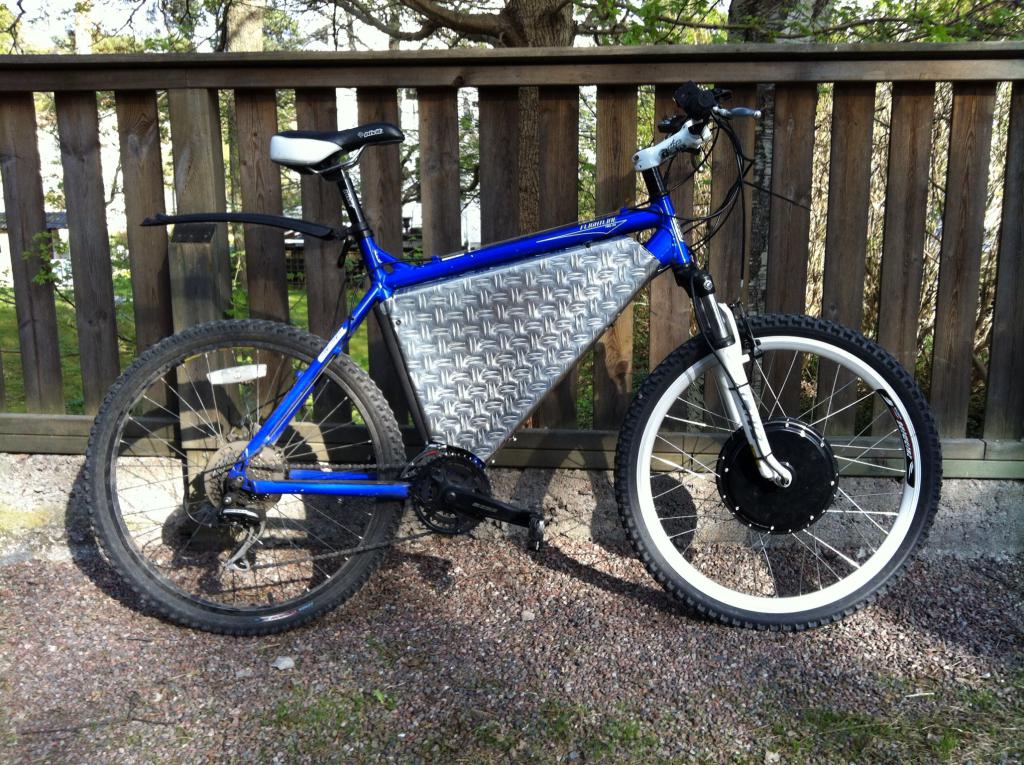

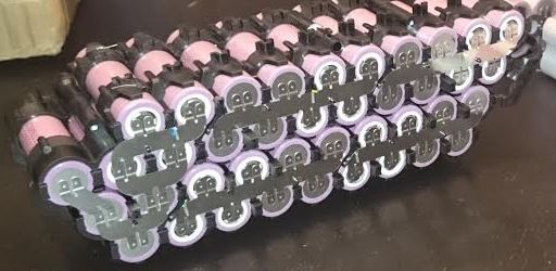

Jag håller precis på att uppgraderar till "18650" (bekant ;) ). Tror jag kör på 10S4Px2. Alltså 72 V och 11 Ah. Helt nya LG-celler på 2850 mAh.
10S4P på bilden färdigsvetsat från säljaren. Antingen kommer jag 3D-printa låda lr så blir det bara stor krympslang. BMS kostar en hundring och en laddare 2-300 kr.
Med en "race bike" kommer den toppa ~54 km/h i drygt 3 mil. Nöjer man sig med 40 km/h så drygt 5 mil, utan trampa.
PS Jag kör förstås på inhägnat område...

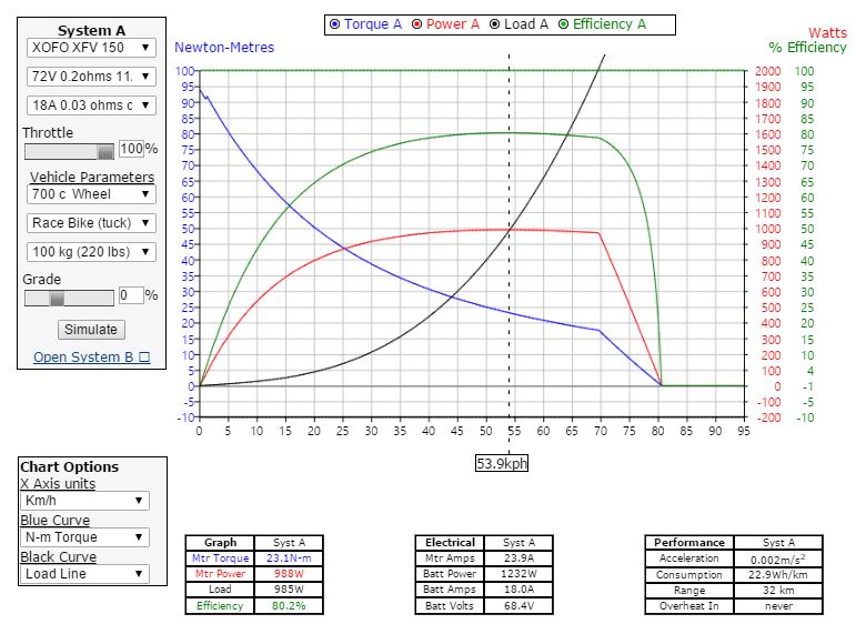

Fick bara med en bild i förra inlägget...
Simulatorn är väldigt tillförlitlig.

Du verkar verkligen ha koll. Vad är det för kit du använder? Rull.se? 1000W? Ger mindre hjul lägre toppfart?

Med den motor jag har och en liggcykel utan kåpor med 72V kommer du upp i 64 km/h och med 28Ah (2kWh) får du ~100 km räckvidd. http://www.ebikes.ca/tools/simulator.html

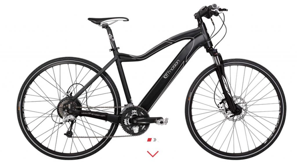

Jag köpte en BH eBike Cross för typ 3 år sedan och varmt rekommendera den om man vill vara laglig (hjälper bara till upp till ungefär 30 km/h). Även om jag inte cyklar jätte mycket på den är det nu mera den enda cykeln som vi två vuxna i familjen cyklar på och de andra cyklarna används ungefär ingenting precis som tidigare. Så det gör att man i varje fall tar sig ut lite då och då i stället för inte alls i mitt fall.
Nu ser inte min exakt ut som denna utan då hade den rak ram upp till också, men den är ganska diskret och väger precis under 20 kg.

Fin cykel, Pontus.

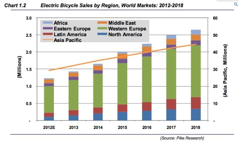

Det såldes ~1miljon elcyklar i Europa 2014 och det kommer antagligen öka. T.o.m. i Sverige verkar det börja röra på sig.
Batterikapaciteten för 1 miljon elcyklar motsvarar ~5000 Tesla MS, som jämförelse (0.4 vs 80) kWh, alltså 200 elcyklar på en Tesla.
