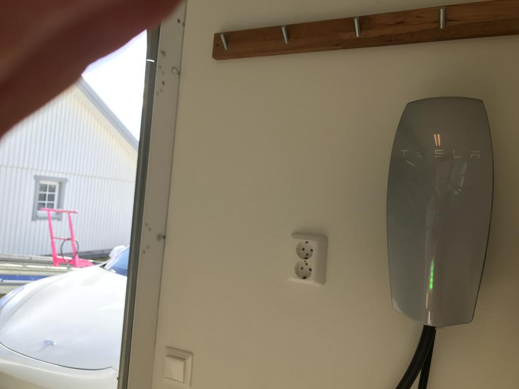

Kör på en modern box (Teslas egna har inte bara tveksam kvalitet, men även enormt omoderna och efterblivna, till skillnad från SuC och deras bilar som är i framkant).
Bytte själv från Tesla WC till Easee, men även många andra moderna boxar finns som nämnts (Chargeamp, zappi, mflr). Undvik Garos boxar (mycket problem med just Tesla där).
Hade jag varit du så hade jag lämnat tillbaka den oanvända Tesla WC direkt utan tvekan (gillar Tesla mycket, men deras väggbox är inte den smartaste).

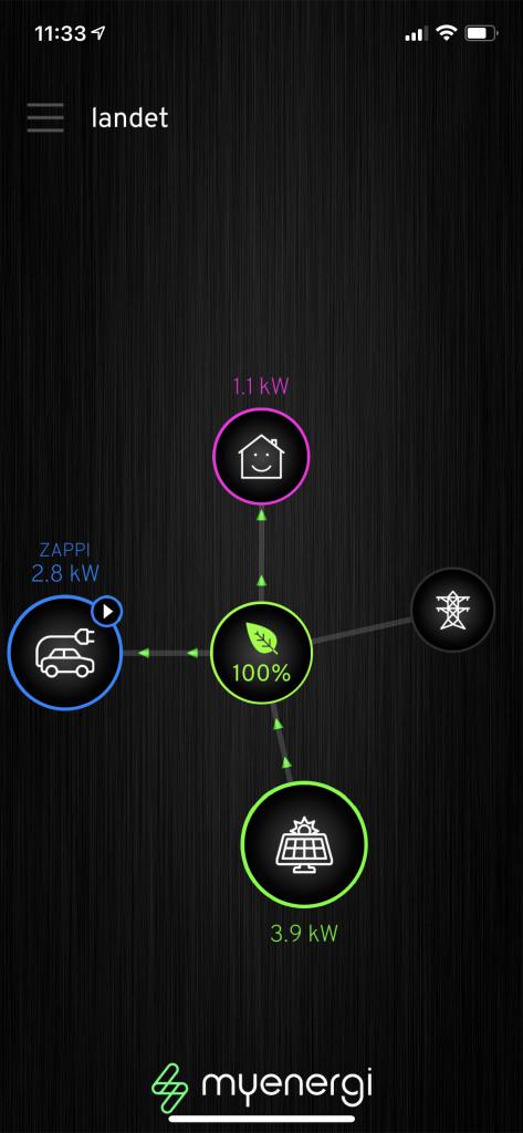

Ja har en zappi på landet och mycket praktiskt att låta den styra så den bara laddar bilen med vad huvudsäkringarna tål. Går också att se till att den bara laddar bilen med solel.

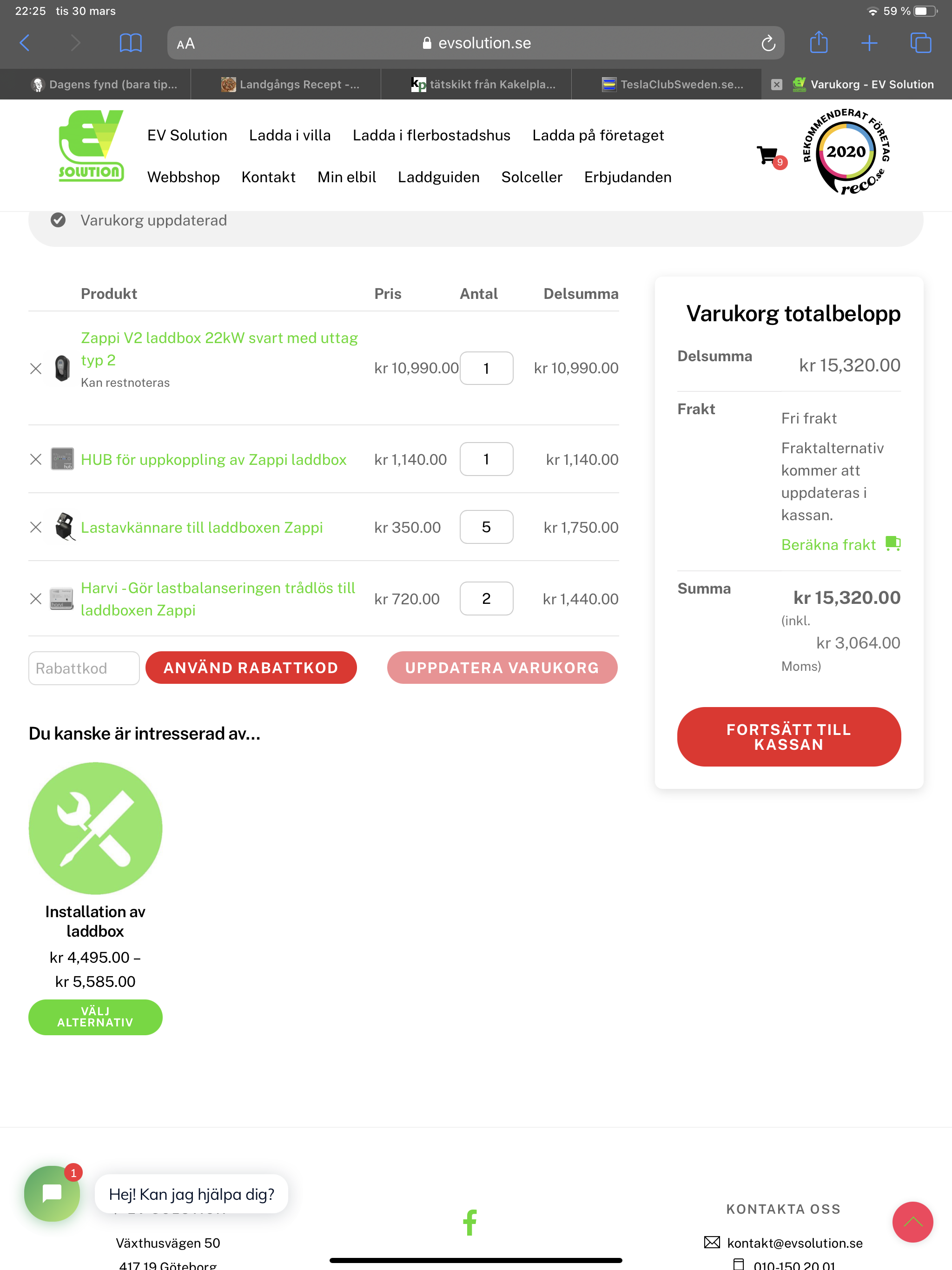

Går mellan Easee och Zappi. Zappi känns mest logiskt eftersom vi också kommer få solpaneler uppsatta o klara att användas inom ca 1 månad. Den verkar väldigt smart o det känns inte som att det är läge att snåla med 2-3 tusen spänn o köpa en sämre laddbox i detta läge. Man lär väl ha denna box i ett par år.
Så jag ber min elkille köpa en Zappi utan sladd, på det montera en tesla sladd ( antar att sladden går att sätta på Zappi boxen ) o tar det ett par dagar extra så får det göra det. Får väl ladda med vanlig uttag hemma ( hörde att det funkar men slött ) eller åka förbi sollentuna o köra supercharger.

Såhär såg min beställning ut.

alright perfekt med listan också :) jag får be elkillen jag fått kontakt med ( via en säljare på Tesla ) beställa dessa. Visst gäller 50 % på detta pris ?
50% på allt
Här hittar du landkrabbor ta med det på samma kvitto.
Finns säkert billigare sidor men jag köpte från evsolution, men ring dem och kolla antal klämmor har för mig att man fick 1st gratis.

ok med risk för att vara jobbig :)
antar att du menar laddkablar ( landkrabbor ) :) klämmor förstår jag inte riktigt. Vill lösa detta så jag kan säga till elkillen att just köpa dessa och fixa installationen. Antar att dessa varor inte finns att plocka upp i Stockholm och kommer postas till mig och det lär ta ett par dagar så jag vill helst beställa asap.
Har lagt in enligt den order du hade gjort ovan, utöver detta behöver jag om jag vill kunna använda mig av Tesla kabeln en sådan. Det fanns inte att beställa hos Ev solution men jag kanske kan ringa dem och fråga imorgon. Just det med klämmor hängde jag inte med på du får gärna precisera vad det är :)

@LasseTM: varför beställde du 5 lastavkännare (CT) ? Det ingår ju 3 i Zappin och så behöver man 3 till för att känna av elen från solpanelerna.
Jag hade bara beställt 1 (trodde det var ett 3-pack) men då ringde de mig och frågade om det inte var 3 jag ville ha :)
Lite lurigt att koppla in dem så de hamnar på rätt fas, jag fick jättekonstiga värden först men till slut när jag bytte plats på två av dem så visade allt rätt.

Skönt ha fattat beslut. Fick nu på morgonen min Tesla laddare installerad av elektriker som även köpte in den, så det blir grönt avdrag på både jobb och material. Ingen lastbalansering så blir intressant att se hur det fungerar i praktiken med 16A huvudsäkring.
Återkom om det för det var anledningen till att jag valde en annan vi får se om det var rätt eller fel.
Skönt att kunna installera den som du gjort. Vi skall bygga ett garage och sen flytta på laddboxen när den väl är klar men just nu en provosorisk plats vid infarten ca 13-14 m från elskåpet så lite komplicerad installation.

ufumav skrev:
Begränsade laddaren till 13A per fas och får försöka se till att det inte krockar med bullbak och liknande. Men 7,5 m kabel gör att jag kan välja att ladda i eller utanför garaget vilket känns tillräckligt flexibelt.
