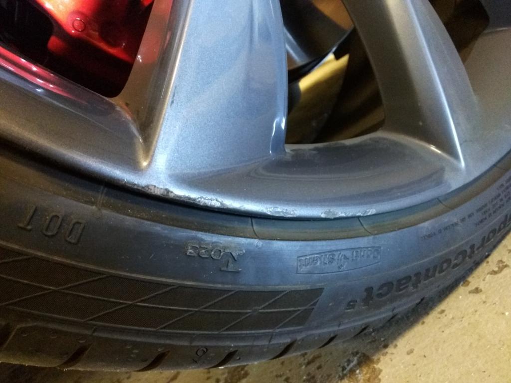

Inlägg av Telsa »
Vad snällt, jag hör av mig ifall SC inte har det.
Nu när jag kollar igen så ser det inte så fruktansvärt hemskt ut som det gjorde precis efteråt. Ändå väldigt fult.

Du kan jämna ut kanterna med lite fint sandpapper. Sedan på med böttringsfärgen. Kommer inte vara många som ser det. Skulle nog inte lacka om med den lilla skadan. Finns risk att du får nyansskillnad som syns mer...
Tre alternativ:
1. Sandpappra med fint papper. Försiktigt. På med bättringsfärg.
2. Köp fälgskydd. Kommer hamna över skadan så den inte syns.
3. Lacka om / laga via proffs
