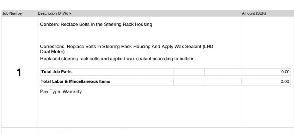

Re: Trög styrning
Undrar om mina bultar till styrväxeln har rostat av. Hade i höstas problem med mycket trög styrning. Körde ca 1000 mil med detta tills det plötsligt försvann av sig själv. Bilen står parkerat utomhus 300 m från havet och är 3 år gammal. Styrningen fungerar perfekt.
