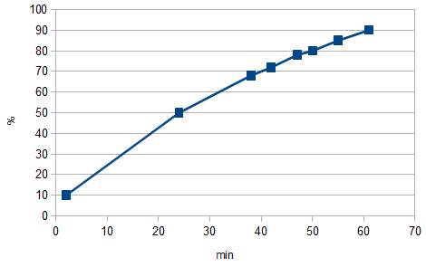

Ingen film men lite data:
Start 7% varmkörd bil
vid 10% 314V 365A 115kW tid ca 2 min
vid 50% 328V 196A 64kW tid 24 min
vid 68% 338V 147A 50kW tid 38 min
vid 72% 340V 135A 46kW tid 42 min
Vid 78% 343V 116A 40kW tid 47 min
vid 80% 344V 112A 38kW tid 50 min
vid 85% 347V 100A 34kW tid 55 min
vid 90% 350V 86A 39kW tid 61 min
Efter ca 10 minuter med hög effekt gick kylningen igång av batteriet och laddeffekten gick ner till ca 40kW. Efter ett tag ökade effekten igen. Jag upplevde att laddningen tog en "paus" för att sedan fortsätta när tempen gått ner. Bilen var varmkörd och hade gått motorväg i 10 mil innan. Yttertemp 22.
Bilen, en 70D med ca 350 mil.
Mvh Mats

Smaskens!
Laddkurvan blir enligt dina data: Har du några värden mellan 7-50%? (De första 20 minuterna?)

Jag satte mobilen på filmning men det blev reflexer så jag kan tyvärr inte se.TiborBlomhall skrev:Smaskens!
Jag får prova att ta upp filmen i en dator så kanske det går. Återkommer i så fall.

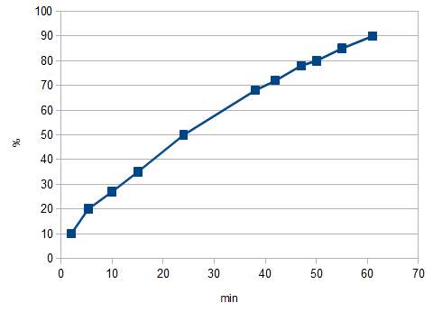

Har kollat igen,
Kunde bara se % och tid. Inga effekter.
20% laddning vid 5 min 20 sek.
27% vid 10 min
35% vid 15 min.
Mvh Mats

Kanon! Nu har jag lagt till de punkterna också till diagrammet:

Medel-laddeffekten är på endast 56 kW... knappt bättre än CHAdeMO
Det skulle vara bra om fler kunde göra som MSE gjorde och filma laddförloppet och ge några siffror. Både på bilar med 70 och 85 batterier.

Upp till 50% laddar den i snitt med 75kW vilket jag tycker är bra. (om 100% innebär 70kWh). (Det är där man vill ligga när man hoppar mellan sc,s.)

För oss som inte är så insatta ännu: Vad innebär dessa siffror för vilken tid man behöver för att ladda så man tar sig till nästa SC?

Det beror förstås på hur långt borta nästa Supercharger är. Men om det tex skulle behövts 50% laddning på en Model S 85 behöver du 60% laddning på en Model S 70. Och enligt grafen tar det 35 minuter att ladda från så gott som tomt batteri till 60%.
Men grafen är från EN laddning. För att få pålitliga siffror behöver vi mer underlag.
