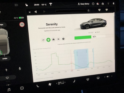

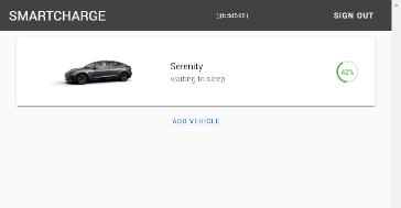

Översikt (hemsida)
Detaljsida. Knapparna är (från vänster till höger): refresh, fan on/off, schedule trip, pause smart-charging, settings

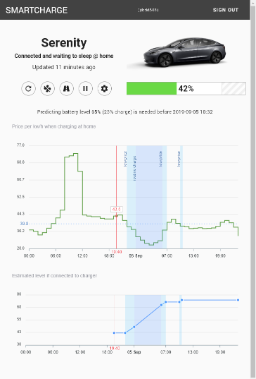

Inlägg av fredli74 »

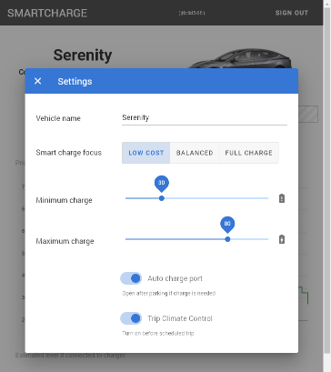

Inställningar
Low Cost = minimerar kostnad genom att bara ladda så mycket som behövs och skjuta upp resten av laddningen tills det blir billigare
Balanced = laddar mer, men inte nödvändigtvis fullt
Full Charge = försöker alltid ladda fullt
Minimum charge = ladda direkt upp till denna nivå. Tänk dig att det ska räcka för att köra till närmsta sjukhus fram och tillbaka vid nödfall, eller närmaste super-charger om du behöver åka iväg långt plötsligt.
Maximum charge = ladda inte över denna nivå vid normal laddning.

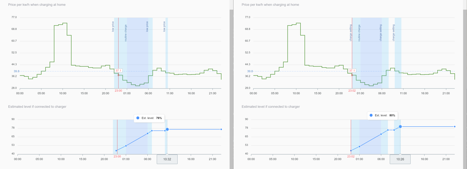

Exempel på laddkurva vid Low Cost (till vänster), eller Full Charge (till höger).

Ser nu att skillnaden mellan laddplanerna igår inte var så stor. Här är en bättre från idag. Low Cost på vänster, Full Charge på höger.

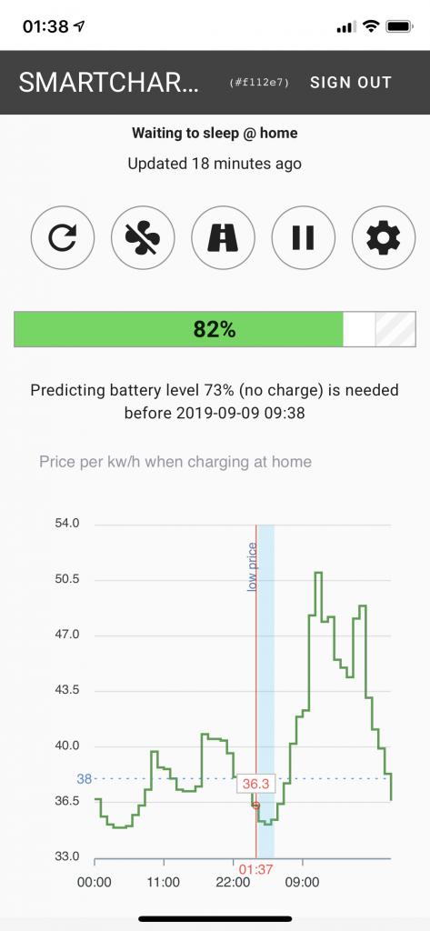

Yes, du har helt rätt.

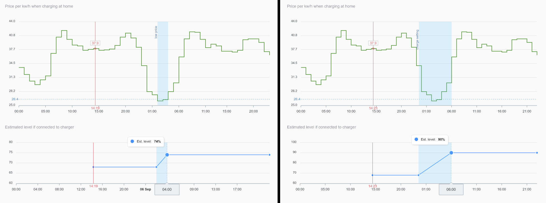

Kopplar du t.ex in bilen varje dag när du kommer hem från jobbet, så kommer den lista ut att den kan fördela laddningen över flera dagar och kanske ladda en dag då det blåser mycket och vindkraftparkerna har överskott, eller till helgen då priset brukar vara billigare. Kopplar du bara in någon gång i veckan när batteriet börjar bli lågt, då kommer den ladda mer vid varje tillfälle. Men den kan lägga sig ganska lågt i laddnivå ibland, därav la jag till inställningarna "balanced" och "full charge" beroende på hur mycket is i magen man har. 8-) (den laddar alltid upp till minimi nivå direkt, jag kallar det emergency charging)
Här har du ett exempel på hur det ser ut för min bil just nu.
Den har gissat att jag kommer koppla ur bilen runt 9:38 imorgon, för det är en vardag (nej, jag har inte normalt 9-5 jobb, det är därför jag skriver detta inlägg klockan två på natten). ;)
Den har beräknat att jag behöver 73% laddning för att hålla mig över 30% (som jag satt som min minimi nivå) fram till nästa laddning. Jag har redan 82%, så egentligen behöver den inte ladda i natt. Men baserat på mina laddvanor och hur den uppskattat kommande elpriser så har den räknat ut jag kommer tjäna på att ladda, i förebyggande syfte, om priset är under 38 öre. Därför kommer den ladda upp till 90% i natt, i alla fall, och har då lite till godo i början av veckan.

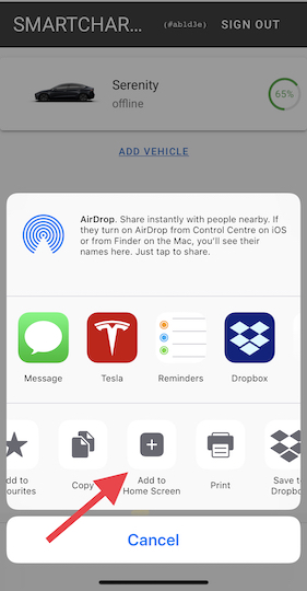

Det är redan en PWA (Progressive Web App), så här gör man t.ex. på iPhone för att lägga till den på home screen så den uppför sig som en native app.
Genom att göra en webbapp så funkar samma app på dator, mobil och i bilen. Jag kan kolla elpriset och laddplan när jag kommer hem (eller är nära hemmet) direkt i bilen, så jag ser om jag borde koppla in sladden eller inte.

.. och som bonus feature kan du se exakt temperatur i bilen. 20.6 grader i det här fallet :D

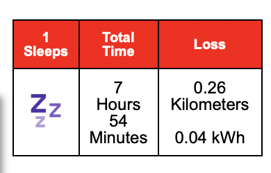

Wohooo! Så här länge har min bil aldrig sovit tidigare. Uppenbarligen har Tibbers smartladdningsfunktion och SmartCharge lite olika sätt att kolla om bilen sover, för tidigare har det handlat om minuter åt gången. Nu hela natten.
Ja, Tesla har inte gjort det helt lätt att använda deras API, eftersom det egentligen inte är ett öppet API. Nu senaste veckorna har jag upptäckt att dom inte längre rapporterar "asleep" status öht på Model 3 och att man i vissa situationer får en error när man pollar om bilen redan sover.
Att bilen sover ordentligt är hög prio för mig. Om bilen står och drar 200W i onödan dygnet runt så tycker jag man har tappat hela vitsen med att kontrollera laddningen efter elpriset.
