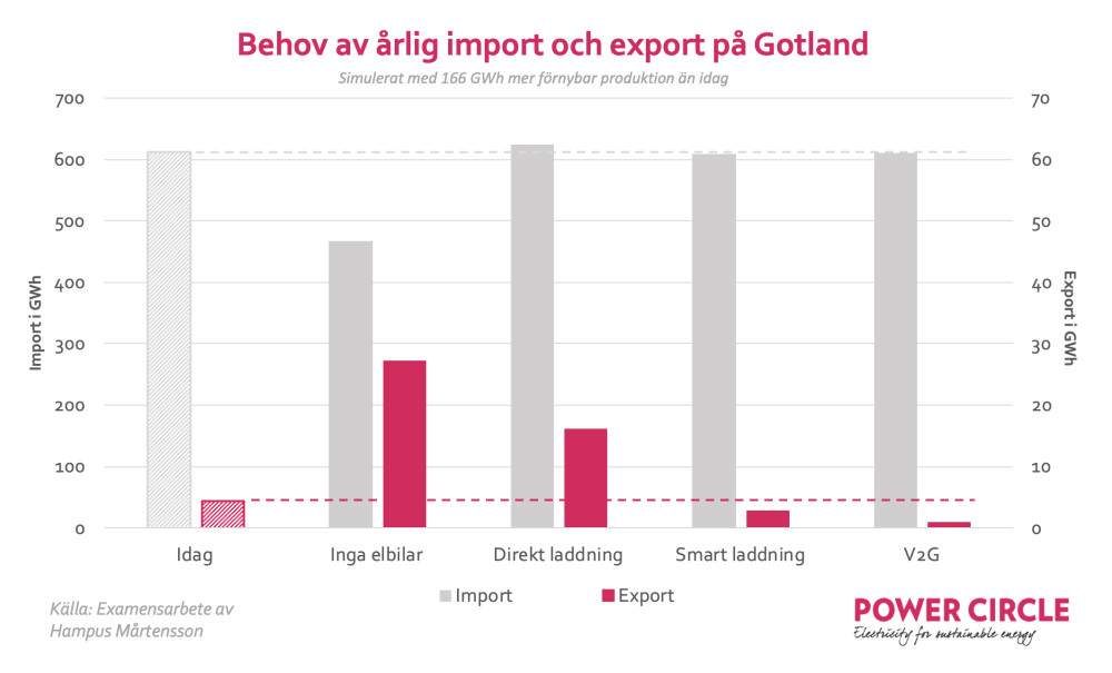

Läser jag diagrammet fel, eller vore det bäst med "inga elbilar"? Det är väl bra att exportera mycket och importera lite?

Tror du får förklara diagrammet lite (för ingen orkar kolla källanTeslaTissel skrev:INGA GLADA kommentarer?
Det här är ju väldigt bra för hela Sverige - micro-grid vinner!
Ser bara att import är ungefär lika för olika laddning, men att det kommer använda ca 150 GWh mer än ingen laddning. Sedan exporteras mer (el?) med direkt laddning, blir det alltså mer över? Men "smart laddning" skulle ju vara bättre? Säkert bättre att inte skicka fram och tillbaka, men nettot verkar ju sämre med "smart".
Som du ser har jag kanske inte förstått
