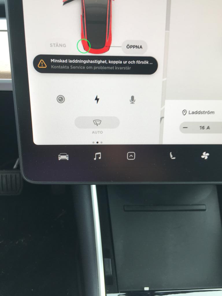

Hej,
har de senaste gångerna fått felmeddelande vid laddning med typ 2 uttag.
Jag märker också att laddningen har gått ner med kanske 20 %. Det är
samma hemma som vid olika laddstationer ute. Dock inte vid SC.
Är det någon annan som fått samma, kan tänka mig att det är något
fel på min laddare i bilen. Går ju inte att ringa och prata med Tesla så jag
har beställt servicetid om ca en vecka.

Jag har samma, jag trodde först att det var vid en speciell typ-2 för när jag provade en annan så fick jag 11kW. Men i går vart det dags igen för felmeddelandet. Har även laddat utan problem vid en destination charger. Så antar att Tesla inte kommer att hitta något fel. Gick utmärkt för mig att boka service i Malmö via appen.
