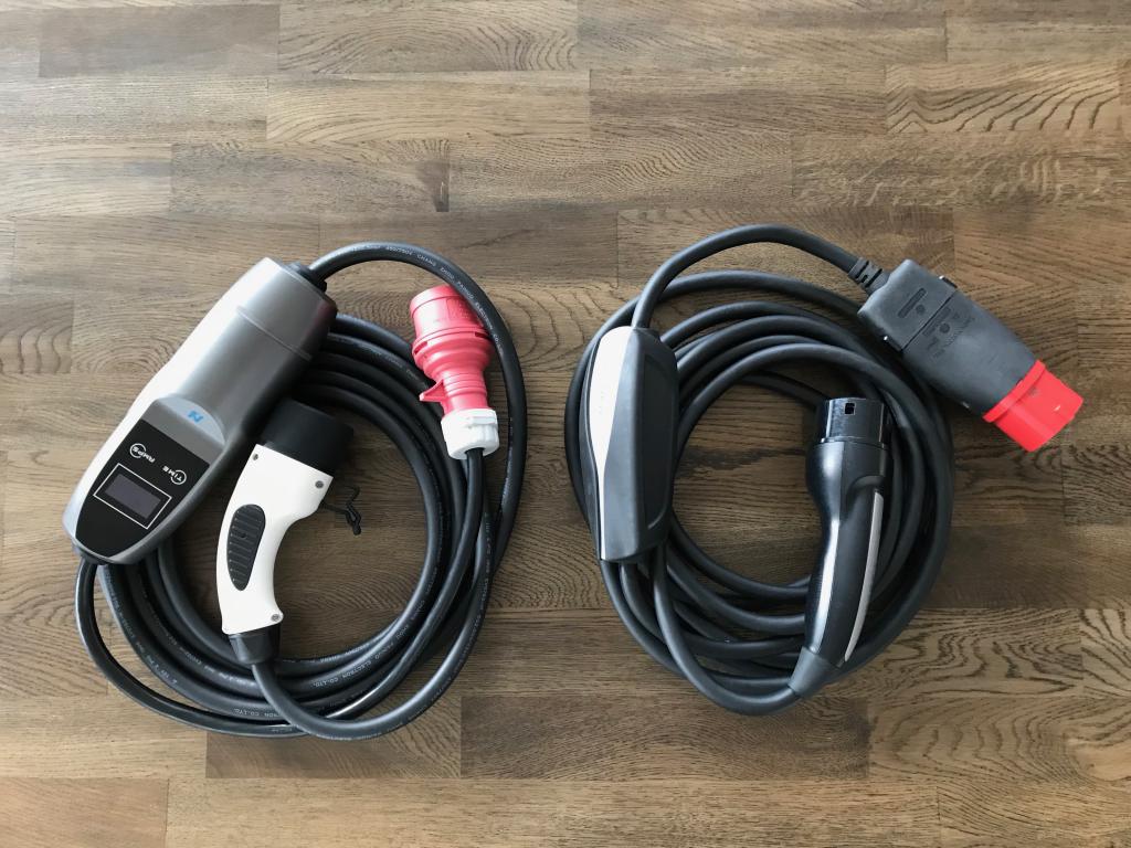

En portabel laddbox är precis vad det är. Dock skall man tänka på att dosan plus sex meter av den kabeltypen som är mellan dosan och inte är någon liten och smidig pryl, inget man tar med sig om man inte måste. UMC:n är liten och lätt i jämförelse.

Jämför själv, den är större, men så stor tycker jag inte den är.

Jag jämför så klart med min UMC, som är enfas. Har inte hållit den gamla och den nya UMC:n i handen samtidigt, men jag tror att den nya är mindre och lättare. Behövs ju inte lika mycket koppar i kabeln t.ex.

Universal Mobile Charger, det är laddkabeln som kommer med i köpet av bilen. Det som skickas med numera är en 1-fas kabel.
