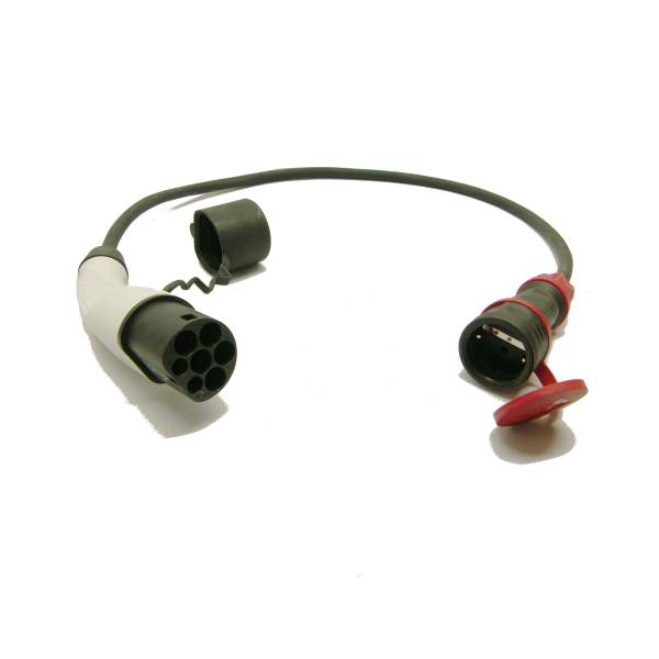

apkungen skrev:
Tycker ändå att startinlägget är ganska intressant. Rent teoretiskt, skulle det gå att göra en typ2 adapter till Teslas umc?
Ja, det skulle man väl kunna göra, fast varför?
Det lär ju vara möjligt att göra en typ 2-schuko-adapter också, så att man kan rosta bröd vid grannplatsen medan man väntar på att bilen ska ladda klart.

bylund skrev:
Type2/mode3 är strömlös "by default" så om du bygger en typ2->Schuko-adapter så kommer du inte få ström till din brödrost. Därför behöver du en liten box med en type2-controller emellan som gör förhandlingen åt din brödrost. Då har du byggt en "tvärt-om-UMC".

Herr X skrev:
bylund skrev:
Jo, självklart måste jag ju kunna signalera att jag vill ha ström också. På samma sätt som teslas chademoadapter, som vi ändå kallar adapter, inte bara kopplar tråd mot tråd så skulle ju denna också kräva logik för att köra.

bylund skrev:
Jag är rätt säker på att du kan använda den här kabeln för att rosta ditt bröd. En Typ2-Schuko adapter har rätt handskakning till Mode-3 så att kabeln ger ström. I Milano hittade vi flera Renault Twizy som använde den här typen av övergångskabel. De kopplade in sin Twizy, som enbart använder Schuko (Mode 1) - utan handskakning) med kabeln och kunde då blockera, förlåt: ladda, på en Collonina di Ricarica, laddstolpe, en hel natt. Min Tesla hade behövt 11kW i tre timmar, istället stod en Twizy och laddade 2,3 kW hela natten.
Ja, ta med brödrosten och ett gott pålägg. Den här kabeln ska fungera.
