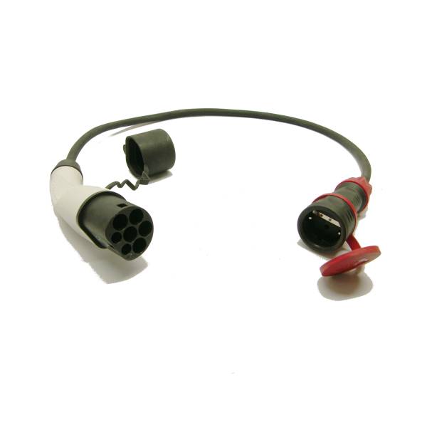

Jag är rätt säker på att du kan använda den här kabeln för att rosta ditt bröd. En Typ2-Schuko adapter har rätt handskakning till Mode-3 så att kabeln ger ström. I Milano hittade vi flera Renault Twizy som använde den här typen av övergångskabel. De kopplade in sin Twizy, som enbart använder Schuko (Mode 1) - utan handskakning) med kabeln och kunde då blockera, förlåt: ladda, på en Collonina di Ricarica, laddstolpe, en hel natt. Min Tesla hade behövt 11kW i tre timmar, istället stod en Twizy och laddade 2,3 kW hela natten.
Ja, ta med brödrosten och ett gott pålägg. Den här kabeln ska fungera.
wtf får en twizy in 12hx2,3kw, 27kwh, ny modell? men allvarligt, protokollet borde utvecklas så ett en sån fulkabel inte fungerar,
eller finns det så många stolpar att det inte spelar nån roll?
förstår att tesla dest char bara godkänner tesla's
