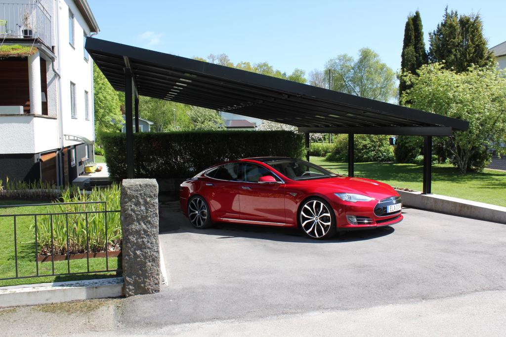

Jag har en bättre idé: sätt upp solcellerna som tak över parkeringsplatsen istället. Få en bil som är skyddad från direkt sol och får laddning från fler kvadratmeter medan den står parkerad.
Re: Solpaneler på taket på en Model S/X/3?
Självklart är det så man ska göra.

Morgan
Inlägg: 90
Blev medlem: 06 jul 2014 04:45
Inlägg av Morgan »
typ så här..........
