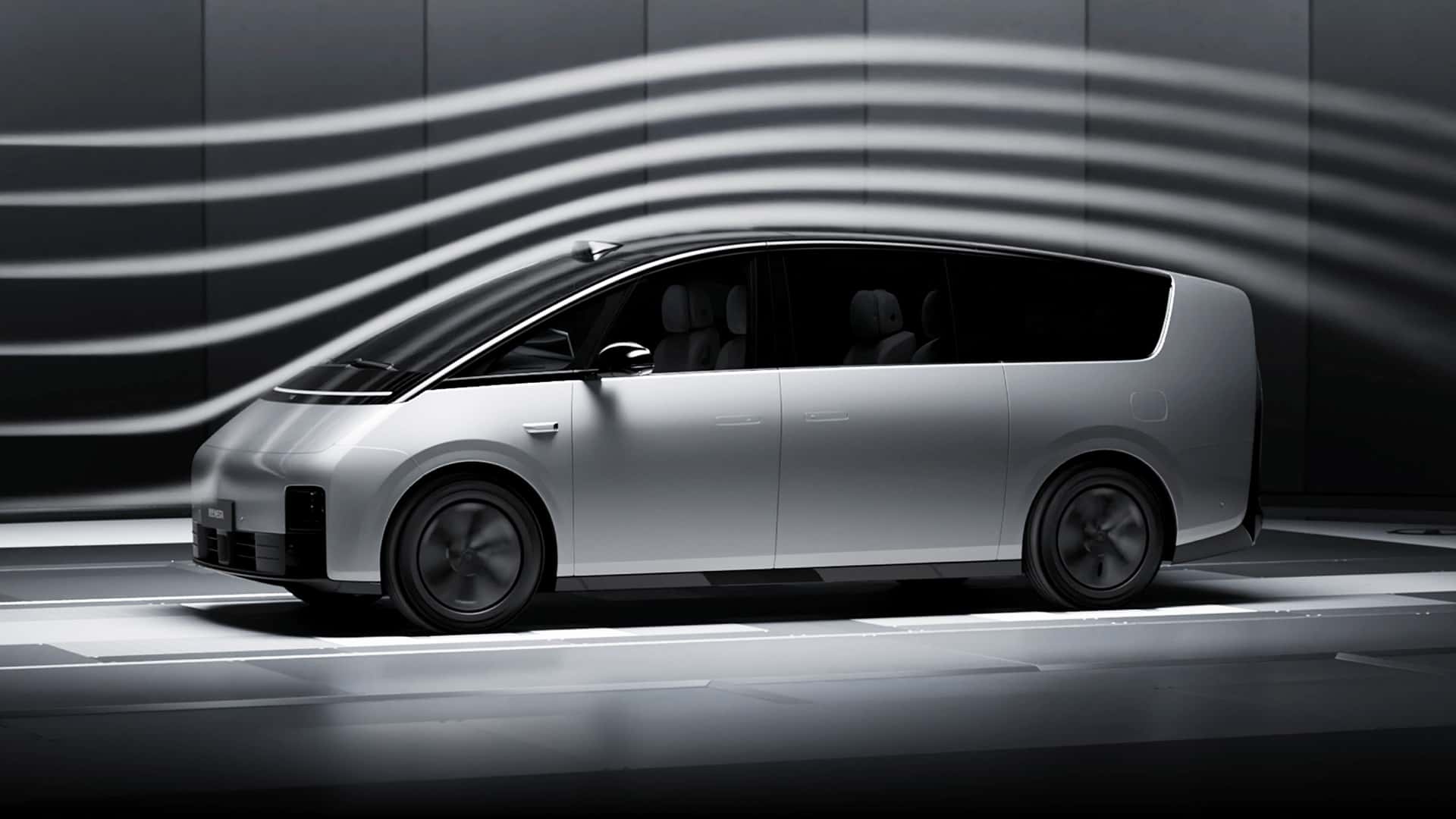

Den kan ha mkt bättre fälgar.
Måste öppningarna runt framhjulen vara så pass stora?
Man borde kunna krympa sidobackspeglarna rätt ordentligt.
Sen finns det ingen anledning att ha ett sånt där runt avslut. Luften kommer separera från bilen någonstans där berget(?) i bakgrunden 'pekar' på bakdelen av bilen.
I princip skulle väl den ultimata husbilen ur luftmotståndssynpunkt vara rätt lik en uppskalad version av den här kinesiska elbilen:
