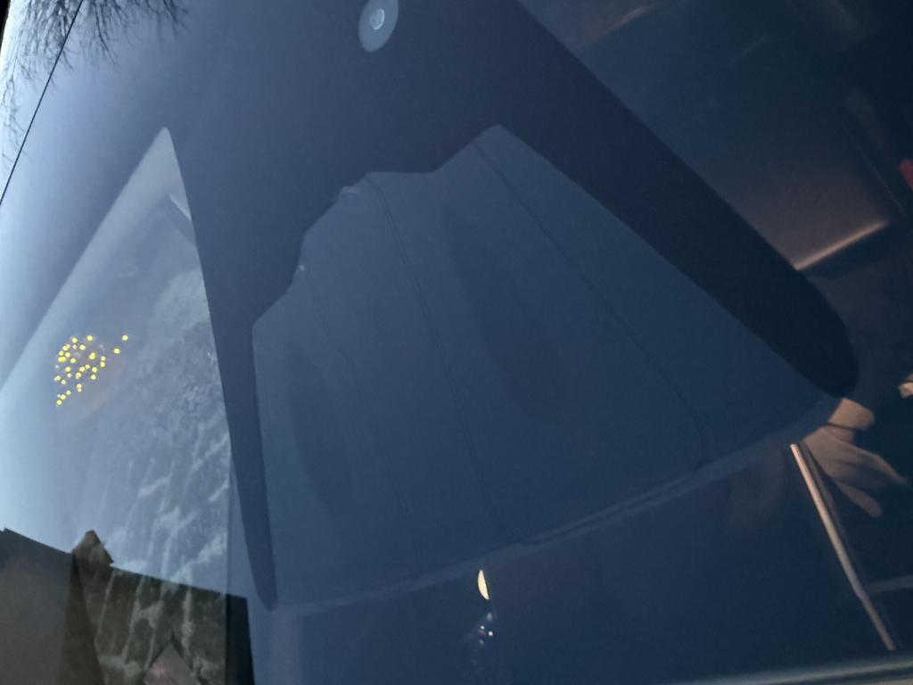

Fler bilder.
Denna är när jag kom hem 1h30 min från det jag startade.

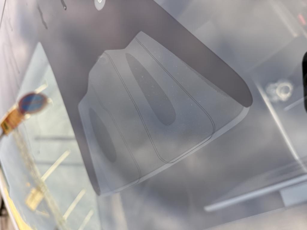

Hej alla
Det är mycket gissningar vad som orsakar problemet med fukten.
Tesla har ändrat slingornas utformning, skedde någonstans runt april 2024, vet inte exakt när.
I samband med att slingornas utformning ändrades har Tesla även monterat en liten fläkt bakom kamerorna, vi som har bilar med ”gamla slingorna” dvs tvärgående slingor original har inte denna fläkt vilket är den troliga orsaken att fukten inte försvinner
- Bild före och efter april 2024

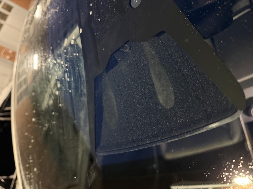

Jag har också en uppdatering på min historia.
Jag har fortfarande imma på insidan vid fuktig väderlek.
Efter kontakt igen med Carglass kommer de byta rutan och ta kostnaden.
Det finns två tillverkare av vindrutor till Tesla modell Y CarGlass vill byta till den andra tillverkaren mot vad jag har idag.
Så får vi se.

Rutan blev bytt.
Tyvärrr imman inte helt åtgärdad.
Mittenkameran är oftast imfri, men sidokamerorna är det alltjämt imma för fortfarande.
Bilder från tre olika tillfällen med olika temperaturer sedan oktober.
Har mailat till Carglass igen och sagt att det blivit bättre men fortfarande inte bra. Dom skulle lyfta det internt till någon teknisk rådgivning och återkomma.
Ger dom denna vecka och nästa ringer jag.
Har haft kass ruta i 1,5 år nu.
Till er som kan ha liknande problem kan jag ge tipset att ha fläkten på auto-max och om det inte räcker ha ständigt blås på rutan. Vid längre resa (>30-60 min) så försvinner imman till slut. Men det är en work arround, inget som man ska acceptera eftersom säkerhetssystemen är kamerabaserade fungerar dom inte som dom ska under tiden det finns imma innanför rutan.
Rutan blev bytt.
