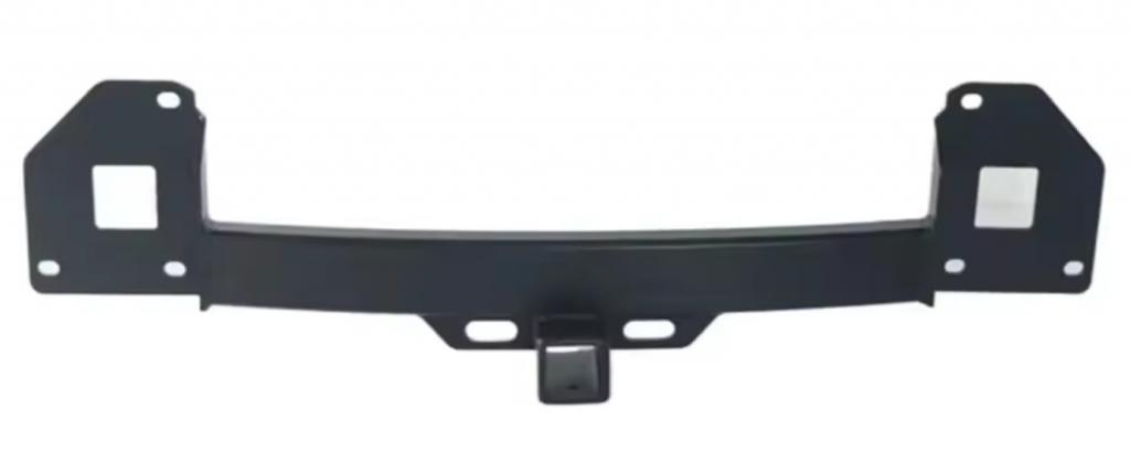

Jag har beställt en tow hitch av amerikansk modell nu och ska byta ut den här rappliga Bosal-skiten.
Är det till din Y? På vilket sätt är den bättre och var beställer man ifrån?

Japp, till min Y, jag har som sagt redan en till min X.
Amerikansk ”hitch receiver” är helt enkelt ett 2” fyrkantsrör där man skjuter in dragkrok eller annat tillbehör och låser med en sprint.
Till min X beställde jag från USA för många år sedan, till Y beställde jag från AliExpress.

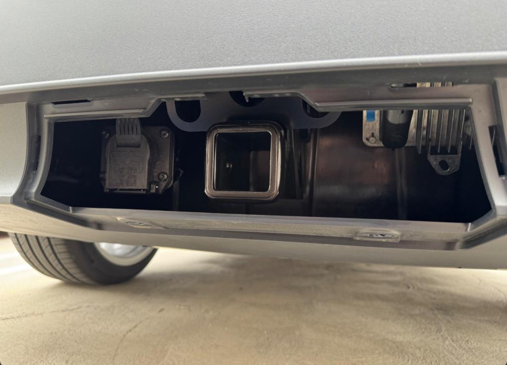

P.S. så här ser det ut bakom luckan på en amerikansk Juniper med drag.
