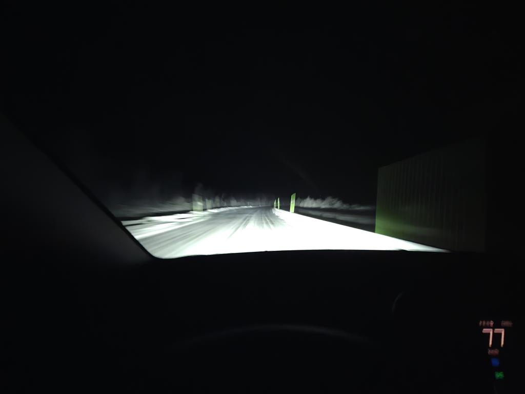

För mig fungerade det igår kväll. Det låg minst tre dm snö på vägens sidor. Dock var bilen seg med att sätta igång helljuset och dess adaptiva funktion. Jag kunde nog köra uppemot en halvmil innan den bestämde sig för det.

Jag har nu kört typ 250 mil med min nya Juniper, och har inte riktigt blivit vän med helljuset ännu.
Första 100 milen genom Sverige i lördags så hade jag också en del problem med snöfallet, när det snöade ymnigt stängdes helljuset helt av vid många tillfällen.
Jag har dock haft problem även när det inte snöar. Ibland får jag inte igång helljuset öht med adaptivt påslaget. Håller jag knappen intryckt ser det ut som att det skall lås på (displayen "fyller i ringen"), men när jag släpper så slocknar det igen. Det enda sättet jag hittat i det läget är att slå på AP en bit, då slås adaptivt ljus alltid på.
Ljusblink tycker jag inte heller funkar bra, man kan ju vilja blinka även när adaptivt är påslaget, men då stänger iaf min bil av det, och jag behöver stänga av/slå på AP igen för att få igång det.
Har jag missat något, är det "by design" eller finns det bättre/enklare sätt att göra detta på? Jag kanske blir tvungen att browsa manualen i värsta fall, men det känns iaf inte som att detta fungerar intuitivt.
När det väl fungerar tycker jag dock det adaptiva helljuset är fantastiskt, i stort sett felfri avbländning, och bra drag i ljuset jämfört med min gamla X (jag körde bakom min dotter i Gamla Bettan en bit, och Juniper lyste upp vägen framför henne bättre än vad Bettan gjorde själv

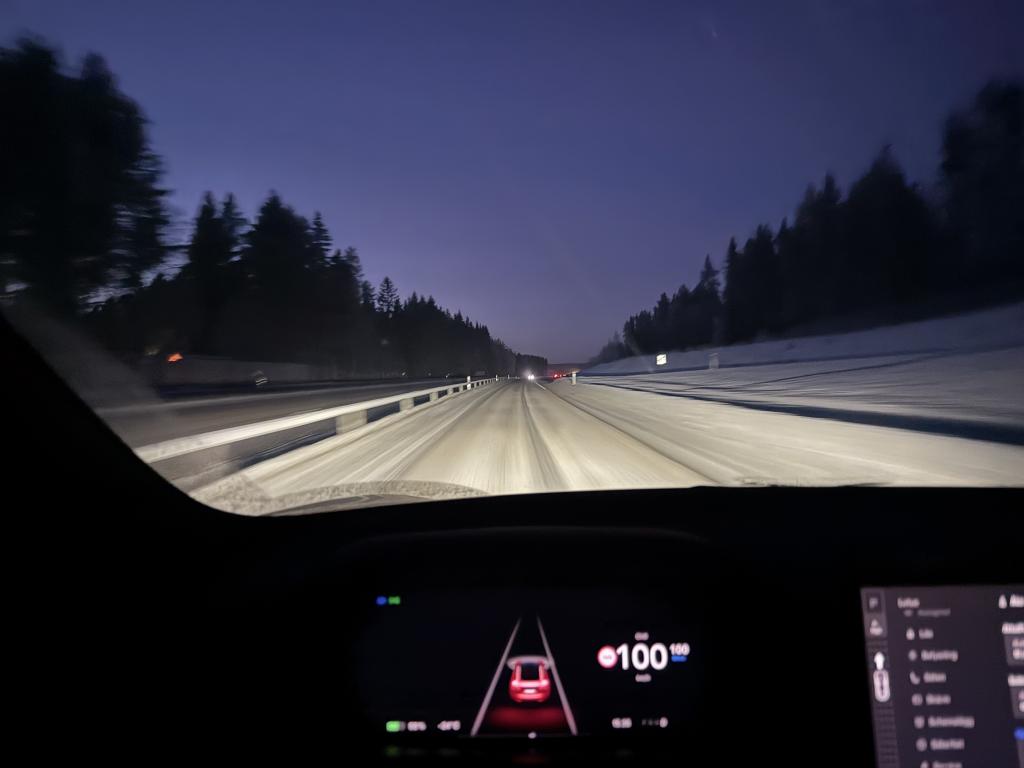

Satt och krigade med detta i skymning, den tokvägrade. Endast då det inte går att lirka igång helljuset för mig. När det är mörkt fungerar ovanstående metoder för att locka igång det efter att man passerat någon by med gatljus.AAKEE skrev: ↑12 jan 2026 12:02För mig med yoke utan spak håller jag bara in knappen i 1s tills ringen fylls.elbilly skrev: ↑12 jan 2026 10:09Inte helt enkelt att slå på det adaptiva igen efter att man blinkat av det.AAKEE skrev: ↑05 jan 2026 15:18Ja, det är så det görs. Det är genom att hålla kvar touchknappen på ratten (yoken) som jag övertalar bilen att tända adaptiva.
(Funkar inte varje gång, det ska sägas)
Det är en liten osmidighet i systemet. Möter man någon som inte bländar av blir det att först till att motblända och sedan aktivera hellljuset igen. Inte supersmidigt men det tar ingen mental kraft och jämfört med andra dysfunktionaliteter så är det ingen biggie enligt mig.
Man måste in och pilla i en liten popup på skärmen, burkar ta en 3-4 försök att pricka in sig rätt.
Eller slår på farthållare/AP, då blir bilen jättesugen på att slå på det adaptiva helljuset (antagligen ett bra trick att aktivera AP eller farthållare).
Igår tände min bil själv helljuset på farthållare trots att det bara var lite skymning.
Monterat commander nu så blir av med lite egenheter, men beskrivningen var lite knepig hur det fungerade. Kan man ha både auto, adaptiv och en knapp för att tvinga igång helljuset, samtidigt som man behåller den adaptiva funktionen?
