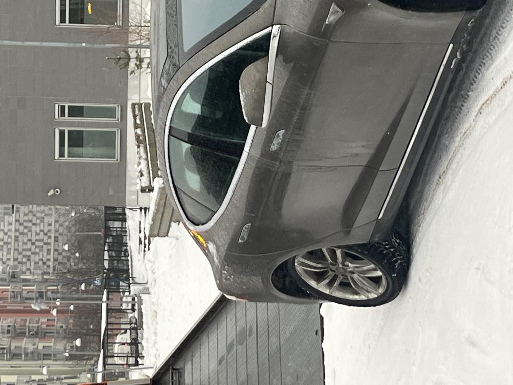

Alla med erfarenhet! Hände idag! Är detta länkarm som gått av eller annat stag?![Bild]()
