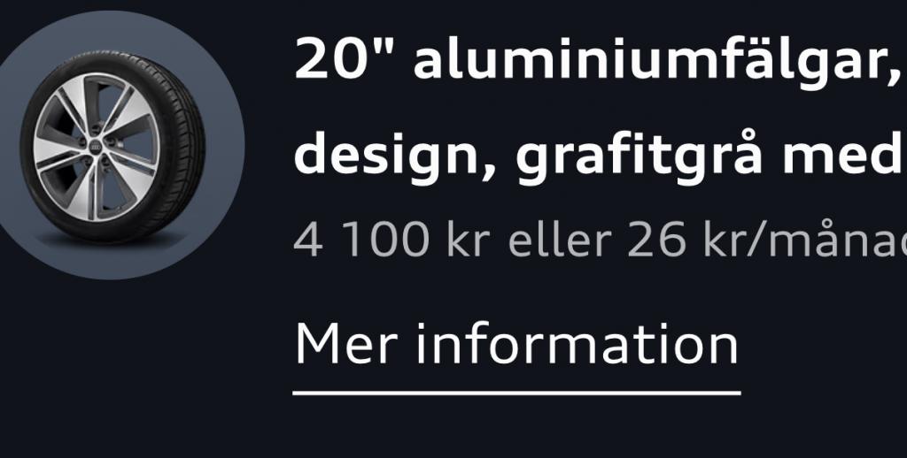

Bilen är reggad med 21”
245/40-21 fram och 275/35-21 bak.
Ser ut som de hjulen också, väl? (Fälgarna, däcken är väl troligen V-däck)

Nej, det är 20” fälg på:
