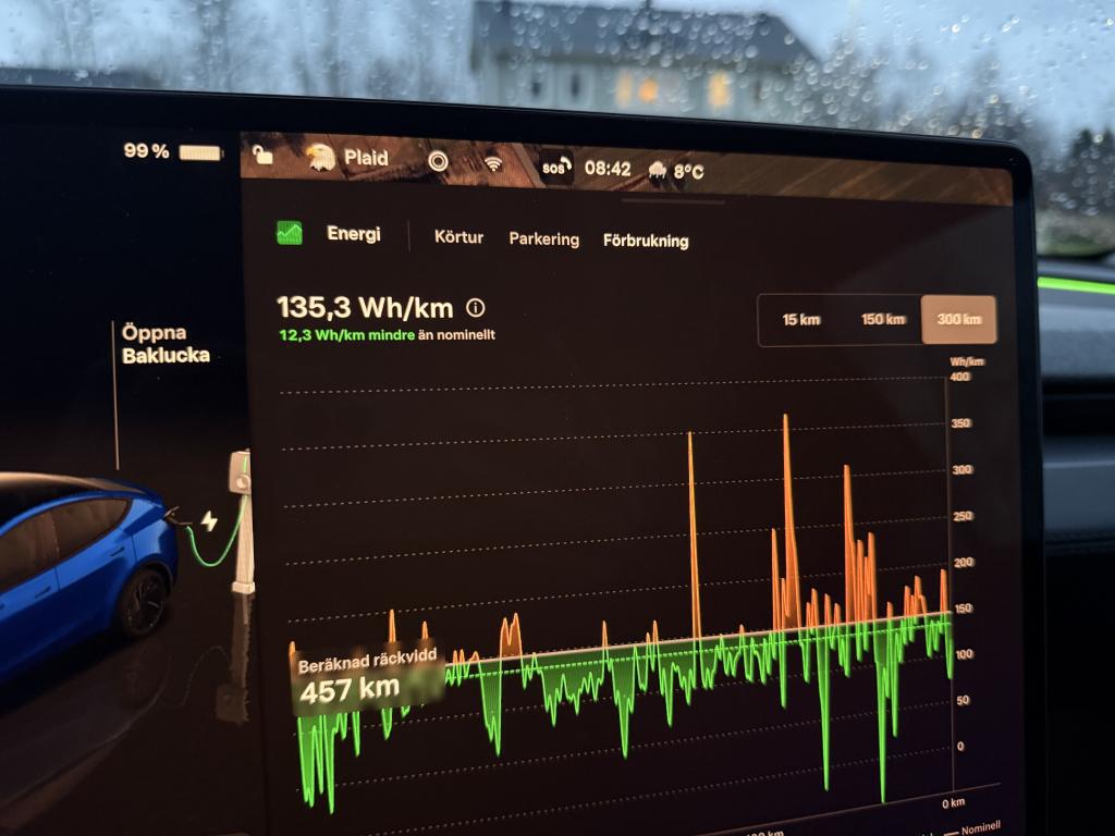

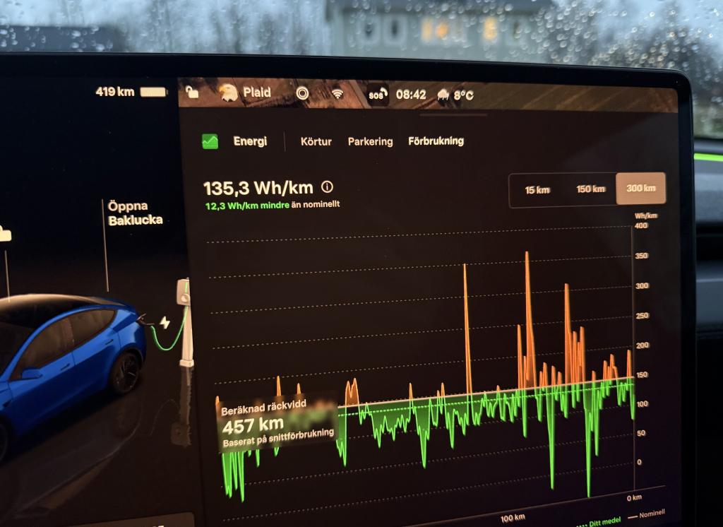

Laddat fullt nästan varje gång.
Dom kanske börjat hårdkokar högre kWh i LFP för att NMC inte ska falla i för dålig dager i jämförelse.
Väldigt hög konstant vs andra model Y.
Alltså denna bil är lätt att köra på konstanten mild vinter och andra Y får man vara glad om man klarar konstanten sommartid.

147.6 x 435=64 206 Wh.
Du har inte ändrat hjulstorlek i menyn eller ngt?
När du såg 435km var det 64.2kWh tröskel, om 435 km är max visad range.

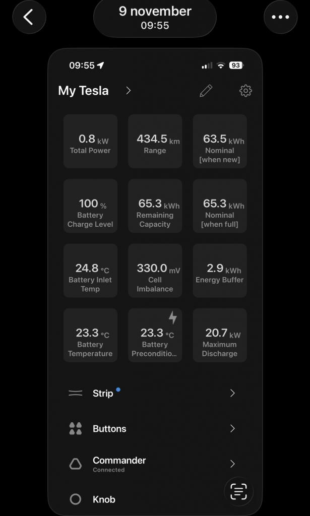

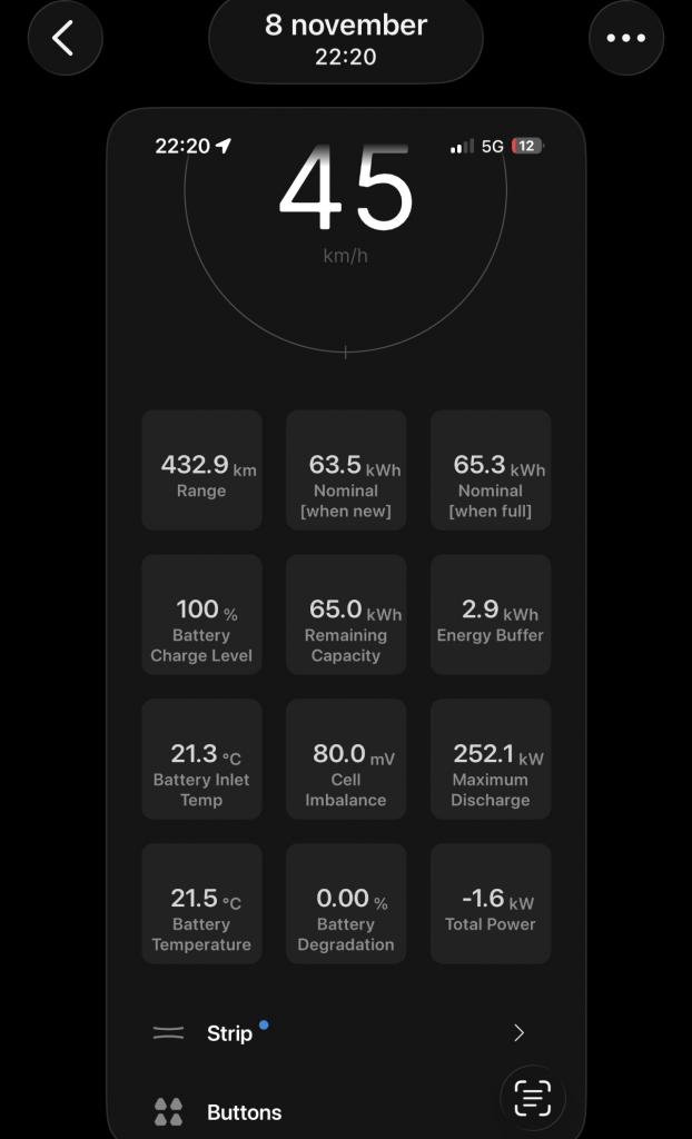

Kollar man på dessa bilder från 8,9 november så ser det ut som tröskeln är över 65 ?!
Idag är nominal when full 62,1 och 421km
(435km är max den visat första veckan typ)
Inte ändrat hjulstorlek

Siffrorna i appen är ju bara vilda gissningar, inte fakta.
Så att försöka dra massa konklusioner från det gör ju ingen direkt nytta.

Nja, det är inget som appen gissar/hittar på. Det kommer från bilens BMS.
Jag har ju inte haft någon LFP- men har flera bekanta som har. Har kopplat in mig på en, men det innebär ju inte att man har en helhetsbild som när man kör dagligen.
BMS kan veta när bilen är fulladdat, eftersom man håller en konstant spänning tills batteriet slutar ta emot ström. (Eg. tills strömmen sjunkit under ett tröskelvärde).
När man kör är SOC beräknad (även för en bil med vanliga NMC/NCA-batterier).
Skillnaden är att mitt på SOC-området är cellernas spänning såpass lika mellan 10-90% (-ish, inte exakt 10-90%) att BMS inte med säkerhet kan mäta SOC efter parkering heller.
När bilens BMS kalkylerar kapacitet så använder den normalt tex att man fyllt på 20 kWh (eller snarare en viss mängd Ampheretimmar) och sedan sätts det i relation till hur mycket SOC ändras vilket för NMC/NCA göra genom att mäta cellernas vilospänning.
För en LFP var ju SOC ytterst osäkert i mellanområdet 10-90% så börjar man ladda därifrån så blir kapacitetsmätningen sådär säker.
Jag såg någon bil med en WLTP-sticker på rutan med 138Wh/km och 520km WLTP.
Det innebär attman laddade upp batteriet med testet efter med 138 x 520 km =71 760 Wh.
Detta är med förlusterna från nätet som sannolikt är väldigt lika övriga 3/Y Teslor, dvs ~ 12% förluster.
0.88x71760=63,1 kWh.
Det ligger nog rätt nära det som 6M-batteriet levererade i WLTP-testet.
Troligen var 64kWh+ en överskattning av batterikapaciteten innan BMS estimering kom igång riktigt.
Nej.
SMT kan visa faktisk kapacitet.
Degraderingströskeln är den maximala energin man kan se i energigrafen.
Den styrs av konstanten x max visad räckvidd.
(Degraderingströskeln är inget man behöver fundera på med SMT eller S3XY)
Maximalt visad räckvidd är alltså det högsta bilen kan visa oavsertt hur stort batteriet blir.
Exempel:
Plaid, 2021-2023 med 21”
Bilen visar maximalt 560km
Varje km är värd 172.1 Wh.
560x172.1=96 376Wh.
BMS räknar med aktuell kapacitet för faktiskt räckvidd och nominal full pack blir det den räknar ut, tex NFP 98.4 kWh som bäst i min bil med 99.0 kWh remaining.
Om man samtidigt hade räknat i energigrafen hade man kunnat räkna fram max 96376Wh

Ok.
Men i mitt exempel ovan har km sjunkit från 435km till 433km fast Nominal full pack är 65,3kWh och remaining är 65.0kWh

Det är nominal remaining som sätter visad range, om man inte når taket för max visad range.

Ok.
Tidigare sattes visad range av nominal full pack och då blev sista kilometern fet på energi, så man kunde åka en bra bit innan rangen började ticka ned.
65300/434.5=150,288 Wh/km
65000/432.9=150,15 Wh/km
Det är batteriet som tappat ~ 0.3kWh energi sedan första bilden.
Konstanten är samma,bara avrundning.
Enligt energigrafen är konstanten 147.6 Wh/km.
Det torde vara den korrekta konstanten, men när batteriet ligger över degraderingströskeln fetar bilen konstanten så att räckvidden ska stanna på max visad räckvidd.
Vilket inte verkar stämma här.
Refererar du till S3XY eller bilens display? Har du kollat räckvidden på bilens display också, så att det stämmer?
Som det ser ut på bilderna visar bilen 419km vid 99%, vilket speglar ~ 423km vid 100%.
Jag tycker det lutar åt att 423 km är max visad räckvidd. (147.6 Wh/km och 423 km), degraderingströskel 62.4kWh.
Tesla har haft rörigt med visad räckvidd på nya versioner av bilar senaste 1.5 åren. De har väl sparkat de som kan och ersatt med nå billiga fjuniga tonåringar*….
Efter att en ny version funnits någon månad brukar de fixa till visad räckvidd så det stämmer. Gissningsvis beror räckvidder mm på det och en uppdatering kommer lösa det.
*)Det kan ibland verka som man försöker dölja degradering genom att bilarna visar för lite range när de är nya, och efter några månader kommer en fix som höjer visad range, vilket gör att en del degradering döljs då folk refererar till den initiala rangen de såg. Att BMS är omtunad och att bilen skulle visa betydligt mer om batteriet var nytt märker man inte.
I ditt fall verkar det tvärtom, med mer räckvidd.
Vi får se efter ett tag.

Ok.
Skärmen i bilen visade 435km typ första veckan, sen sjunkit sakta. Samma km värde i commander som på skärmen i bilen.
Det intressanta blir energigrafen vilken ger degraderingströskeln, och sedan max visad range.
147.6 x 435 =64 206 Wh.
Det skulle tyda på att degraderingströskeln är högre än kapaciteten normalt är (dvs inte påverkar alt. inte finns.)
Men när man dividerar nominal remaining med visad räckvidd enligt appen får man ett lite högre värde på din bil, vilket tyder på att den egentligen borde ligga över tröskeln.
Kollar man på bilderna från energigrafen du postade så visar den 419km vid 99% / 135.3x457 vilket stämmer exakt med konstanten 147.6Wh/km.

Ja det är lite skumt, känns som BMSen fattade rätt snabbt att kapaciteten ligger runt 62,5kWh, där tror jag den kommer ligga ett tag, vi får se.
För km sjönk för varje laddning (och remaining vid full laddning och nominal when full i commander)
Från 65kWh till drygt 62Kwh
Nu har jag bara ca 30% SOC, bättre att ta kort på grafen med högre laddning?

Högre är bättre mht mindre avrundningsfel men 30% funkar också
