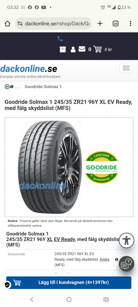

NiklasTesla
- Inlägg: 2546
Re: Tysta & snåla däck till 21” Arachnid

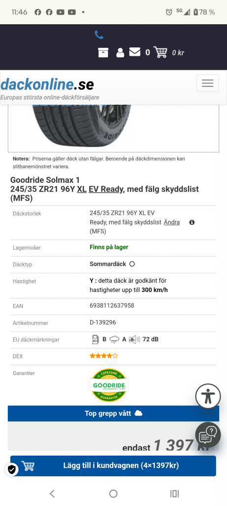

Någon som provat dessa däck och vill dela med sig av erfarenheter (förbrukning, ljudvolym, livslängd etc)?
De är klass D på rullmotstånd,NiklasTesla skrev: ↑09 dec 2025 03:33Någon som provat dessa däck och vill dela med sig av erfarenheter (förbrukning, ljudvolym, livslängd etc)?
Passar inte så smart på en elbil.
Ett genomsnittligt klass D-däck drar cirka 10Wh/km mer än ett däck som precis kvalar in som klass A.
Det gäller även om man kör försiktigt och bilen drar lite ström.
72 dB är inte tystast heller, men det är ofta mer subjektivt då ljudet inte mäts i bilen och olika typer av ljud uppöevs olika.

NiklasTesla
- Inlägg: 2546
Står B på rullmotstånd men håller med om att jag gärna haft lägre än 72db.AAKEE skrev: ↑09 dec 2025 08:34De är klass D på rullmotstånd,NiklasTesla skrev: ↑09 dec 2025 03:33Någon som provat dessa däck och vill dela med sig av erfarenheter (förbrukning, ljudvolym, livslängd etc)?
Det beror på dimensionen, det är ett rätt smalt däck du har länkat till. Smalare däck rullar trögre.NiklasTesla skrev: ↑09 dec 2025 11:49Står B på rullmotstånd men håller med om att jag gärna haft lägre än 72db.AAKEE skrev: ↑09 dec 2025 08:34De är klass D på rullmotstånd,NiklasTesla skrev: ↑09 dec 2025 03:33Någon som provat dessa däck och vill dela med sig av erfarenheter (förbrukning, ljudvolym, livslängd etc)?
305/30-r21 har A. Men de flesta 295-305 har C.
