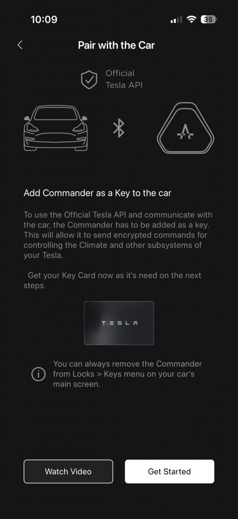

En fråga. Blev uppmanad att paira bilen via mitt Tesla nyckel kort, behövs det egentligen?
Om du läser texten så står det ju varför det behövs.

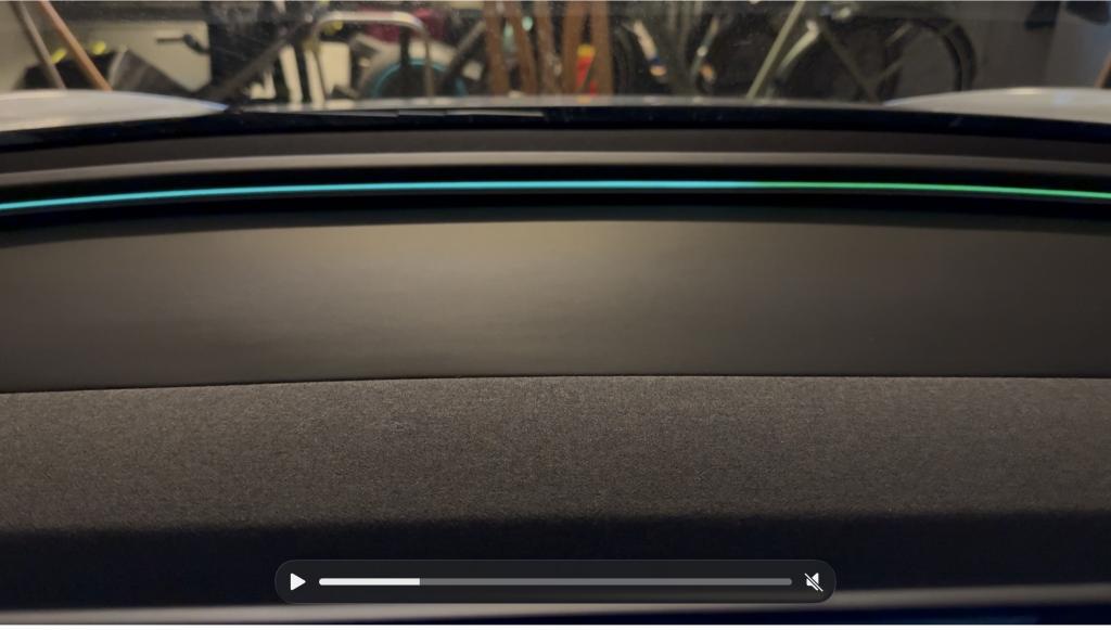

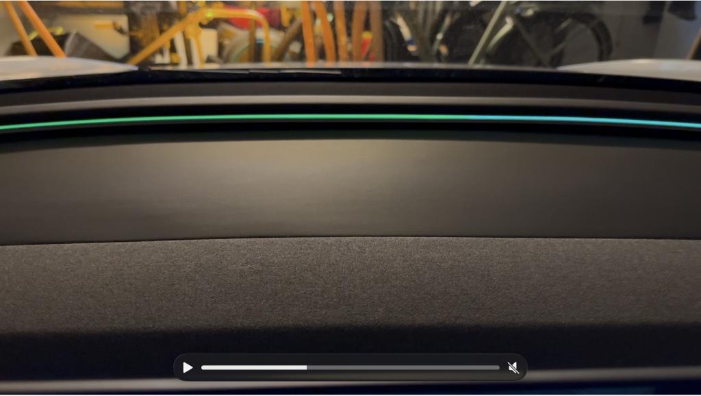

Stör mig på att när man valt att dash ska blinka så är inte höger/vänster centrerad. Kanske beror på hur ledlisten är monterad i fabriken. Såg några klipp på YT och det verkar vara samma där.

maangee skrev: 29 nov 2025 13:01
Den är inte designad att användas för den funktionen. Det är ju något enhance hittat på.

manneson skrev: 29 nov 2025 13:49
Ja det är naturligtvis ngt enhance gjort, men det mesta andra funktioner är perfektion. Så jag gissar att det borde gå att få till. Kontaktar dem.
Såg för övrigt andra klipp där faktiskt mitten var mitten vid tex blink, så gissningsvis är mjukvaran inte 100 till Highland.

flanders skrev: 29 nov 2025 15:33
Ska kika på min nästa gång, har inte reagerat på att den skulle vara förskjuten i alla fall.
Gör gärna det. Har sett lite olika klipp och för en del verkar den vara centrerad och andra inte. Kan såklart bero på vilken bilmodell etc.
Har ställt in så blinkers bara är på dash och inte i dörren.
flanders
Inlägg: 40
Blev medlem: 09 aug 2025 18:12
Re: S3XY prylar på ingång
Inlägg av flanders »
Jag hade ungefär samma förskjutning på min som på de där bilderna, kanske något mindre.
Har min inställd så det blinkar längs med dörren också, kanske bidrar att man inte tänker så mycket på det :)

Tyvärr går det inte att få till att få ljuset centrerat på led på instrumentpanelen. Den är monterad så att det inte går att få till helt enkelt.
Svaret från Enhauto:
” Yes, the default Tesla LED strip is off-center since they made 2 pieces and did not match them in the middle. This is also the reason why they did not release better animations for it.
For now, we cannot fix this since it's a hardware problem, and we don't have access to the specific code to center it ourselves.”
