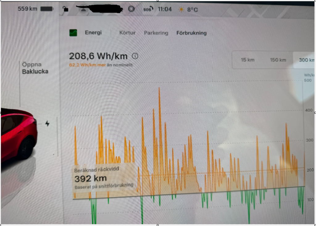

Glömde plåta räckvidd som visas vid batterisymbolen, men energigrafen såg ut såhär.
MYLR AWD med 5M och 19'' hjul.

Tackar!
Den visade 559km.
Kapaciteten är enligt energigrafen 168.5x485=81 722,5Wh, dvs 81.7kWh
Konstanten är 168.5-22.2 dvs 146.3Wh/km.
81722/146.3=558.6 km

Varför är konstanten lägre på MYP vs RWD som är rätt mycket snålare?
147,5Wh på RWD LFP Premium
145,3Wh på Performance
Blir ju att dom 559km är mycket svårare att uppnå vs 435km på RWD
Deklarerad förbrukning är 139Wh på RWD och 162Wh på performance, dvs 17% högre förbrukning på P.
https://www.tesla.com/sv_se/support/power-consumption

Vi blandar äpplen och päron, väl? (WLTP och EPA) Vilken årsmodell menar du?
Konstanten är det energigrafen visar. Konstanten är alltså vad varje km är värd på skärmen, dvs det som är "....än nominellt" på energigrafen.
WLTP-förbrukningen inkluderar förluster i väggen, och är ju inte jämförbara med EPA. WLTP på 139Wh/km blir cirka 120-125Wh/km faktisk förbrukning. (63500Wh/534km för sniknaste = 119Wh/km)
Det är ny version på EPA-testerna i USA med nya 5 cycle-testet som ger kortare räckvidder än innan, lättare att uppnå.
Gamla MYP gick 303miles/487km på 80,7 kWh, 165.7Wh/km
Nya har 306 miles/492km på 83,5kWh ungefär, 169.35Wh/km
Den nya är såklart effektivare men nya testet är hårdare.
Konstanten på nya MYP är 169.35 Wh/km.
För Y RWD har vi konstanten 147,5Wh/km, right. Så nya MYP ligger cirka 15% högre än Y RWD.
