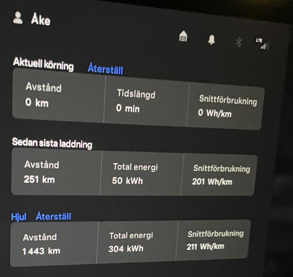

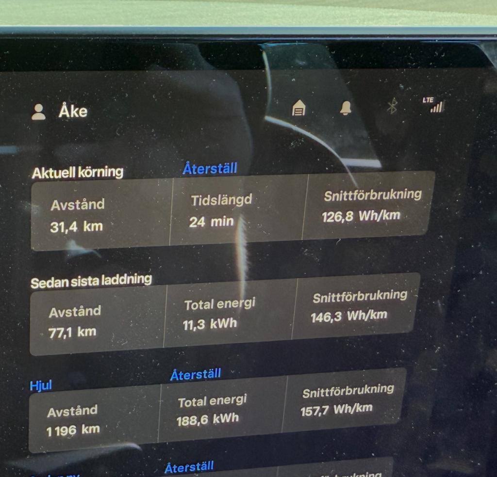

Jag har 20% minskning från 21” Arachnid med 265-295-21” på 9.5-10.5” breda fälgar till 20” 245/40 Eprimacy med 9” fälgar.
Månadssnitt med 21” = 200Wh/km (ofta lite plus)
Månadssnitt med 20” Eprimacy = 160Wh/km, ofta lite minus.
För mig är det både rullmotstånd + luftmotstånd och aerodynamik i fälgarna som skiljer. Rullmotstånd + mindre luftmotstånd pga smalare däck/fälg gör störata delen av skillnaden.
Det här månadssnittet med 20'' på "160Wh/km, ofta lite minus", är det med eller utan dina andra luftmotståndssänkande modifikationer? Din Pläd är ju som jag minns det till exempel även sänkt med X antal millimeter…
Jag har bägge hjuluppsättningarna kvar och jag höjer ju inte bilen när jag byter 😂
200Wh/km är med alla mods på 21” och detsamma gäller för lättrullarna och 160Wh/km.
Saken är den att jag absolut inte överdriver skillnaderna, det är snarare mer än mindre.
På SECC 2025, där det plussades 3km/h på mätarn för att hålla max godtagbar GPS-fart drog bilen 160.9Wh/km. Mest 110-väg, men en hel del 120 också.
”Månadssnitt”, kan ha vart några veckor också men vi ser på körda mil att det är en längre tid med 21”. Mix av 25-30-mila-tripper till jobbet och runt schtaan.
Liknande sträcka med lättrullare. Rätt garanterat liknande mix av körning.
Jag kör ju bara buskörning på vår egen landningsbana med 21”, vilket ät ytterst begränsat så det påverkar inte 100-milasnittet speciellt mycket. Men om vi drar av 11Wh/km från 21”/211 så tar den 200Wh/km med 21” och max 160Wh/km med lättrullarna.
Man får en smärre chock varje gång man skruvar dit 21” 😂
