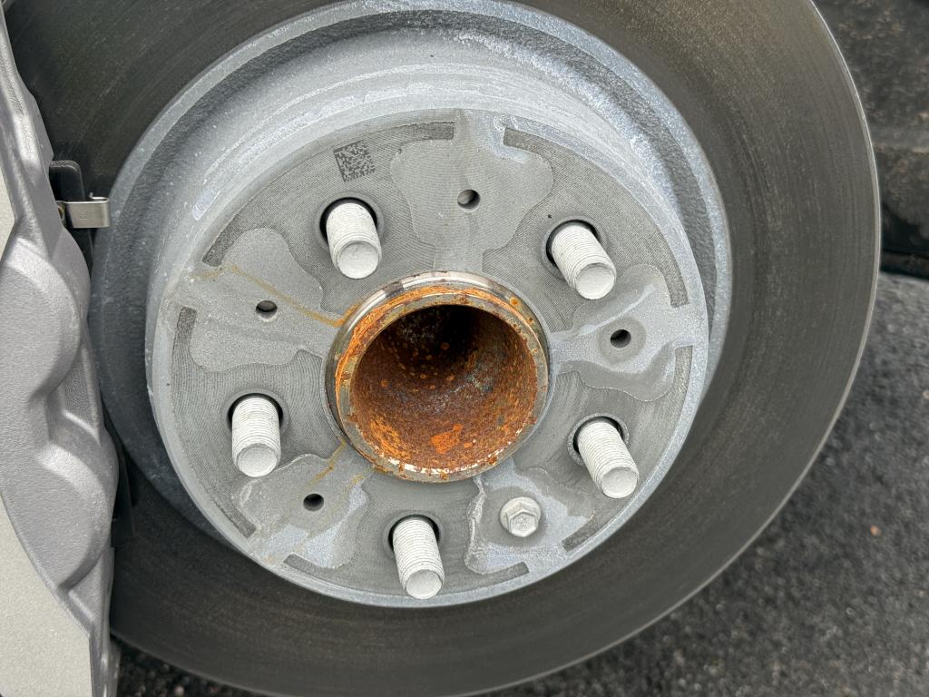

Hur klarar Tesla vägsalt?
Bytte däck idag och tyckte det fanns en hel del rost, ytrost men ändå.
Bilen är köpt nu i somras och har aldrig varit i kontakt med salt ännu, men rostar det så mkt som på bilden kanske man ska bli orolig inför vintern?
Skrapat bort det jag kunde och körde med lite hjullagerfett.

Så där såg min ut när den var ny, navet där är ju helt obehandlad metall så rostar direkt.
Lär väl smakat på en hel del fuktig havsluft på vägen hit från Kina.
Kan hålla med att det känns lite sunkigt men är inget unikt för Tesla, bara dra på lite smörj så håller det sig nog tills nästa hjulbyte.

Du behöver inte vara orolig.
Likt alla bilar så är de komponenterna ”gjorda för att rosta”. Det är så tjock metall så det kommer ta decennier innan det blir ett problem, och då tenderar bilarna att vara utslitna oavsett.
Nästa gång du byter hjul kommer det nog vara ytrost på stora delar av bromsskivan(men förhoppningsvis bromsar du tillräckligt så slitbanan hålls ren).

Rost i ett oytbehandlat nav tillhör ju dock inte den farliga rosten som kan drabba en Model 3. Det ser tråkigt ut med roströd yta invändigt i navet men det är fullt normalt och ofarligt, man kan ju borsta bort och spruta på lite rostskydd eller fett, har jag gjort på min men det är ju bara ren kosmetika.Electron skrev: ↑12 nov 2025 06:07Det här säger ”experterna”:maangee skrev: ↑10 nov 2025 19:51Bytte däck idag och tyckte det fanns en hel del rost, ytrost men ändå.

Min poäng var att rosten i trådstarten inte hör till den farliga typen av rost. Att våra Teslor på vissa sätt har dåligt rostskydd på sina ställen är en annan sak.Electron skrev: ↑12 nov 2025 20:36Läste du artikeln som länkades?Claes_B skrev: ↑12 nov 2025 18:57Rost i ett oytbehandlat nav tillhör ju dock inte den farliga rosten som kan drabba en Model 3. Det ser tråkigt ut med roströd yta invändigt i navet men det är fullt normalt och ofarligt, man kan ju borsta bort och spruta på lite rostskydd eller fett, har jag gjort på min men det är ju bara ren kosmetika.Electron skrev: ↑12 nov 2025 06:07Det här säger ”experterna”:maangee skrev: ↑10 nov 2025 19:51Bytte däck idag och tyckte det fanns en hel del rost, ytrost men ändå.

Första bilen? Sådär har nog alla mina bilar sätt ut i naven. Det är inte hjullagren du tittar på så hjullagerfett behövs ej.maangee skrev: ↑10 nov 2025 19:51Bytte däck idag och tyckte det fanns en hel del rost, ytrost men ändå.

Nej, haft många bilar men tyckte att det var mer rost på denna än andra bilar.
Fettet tänker jag bidrar till att det blir mindre fukt.
