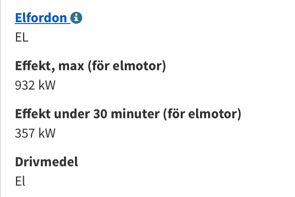

AAKEE skrev: 09 nov 2025 00:13
Bilarna är redan registrerade med den maximala effekten som motorerna klarar att ge. (Vilket är långt över vad batteriet kan leverera).
Det innebär att alla Teslor redan har tagit höjd för acc boost och mer därtill eftersom ingen Tesla levererar det som står på regbeviset.
Historiskt var det ”två problem” med att regga om bilar - det ena ett miljögodkännande som hade med utsläpp/avgasrening och som gjorde att bara tillverkaren kunde ge ut lagliga trimkit (dvs ändring av en motors godkända testade utsläppsvärden).
Avgasutsläpp är ingen issue här, right?
Eftersom Teslan redan är godkänd för allt som elmotorerna klarar att leverera och det är mer än batteriet kan ge så blir alla trimkit Tesla säljer automatiskt lagliga.
Min Plaid är reggad med 932kW (1267.5 hk), så tom den skulle kunna få 250hk mer lagligt.
Yes, please 😅. (Men batteriet fixar inte det…)
Och exakt det här är ju det som gör att när man jämför registrerad effekt för Y LR och Y P så skiljer det väldigt lite.
AAKEE: Du som har data på allt, har du data även på vad Chill-mode begränsar till för effekt?

Minns inte för M3P*, men min Plaid ger 200kW batterieffekt, dvs 272hk ur batteriet. 250, knappt i motorer?
*undrar om det inte låg på 175-180kW batterieffekt?

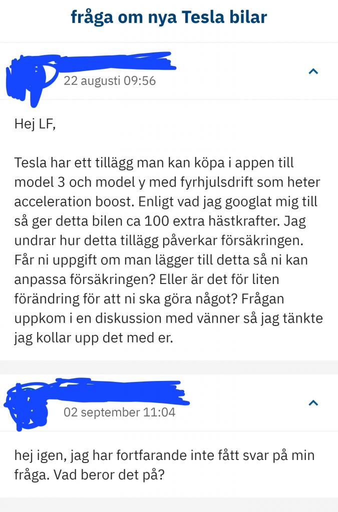

Skickade in följande fråga till Länsförsäkringar och har fortfarande inte fått svar.....

Vill du väldigt gärna ha dyrare försäkring? :lol:
Det verkar inte skilja något i försäkringskostnad mellan LR och P så det borde inte skilja här heller, dessutom är den effekt som Tesla uppgett till Transportstyrelsen redan "tillräckligt" hög.

Jo jag har läst alla dessa kommentarer på detta forum. Men som fd medarbetare på försäkringsbolag så kan jag lova dig att du hellre vill ha en giltig försäkring än en billig försäkring.

Jag kollade när jag körde avgasVolvo och försäkringsbolaget brydde sig inte om bilen var "optimerad" eller inte, men det var ju Volvia.

Grejen är ju att du inte får en billigare försäkring för att bilen har mindre registrerad effekt. Dessutom är bilen redan registrerad med högre effekt än vad Acceleration Boost ger.
Jag får exakt samma premie på en Model Y LR som på en Y Performance på Länsförsäkringar.
Tror du jag skulle få högre premie på en LR med Acceleration Boost än på en Performance för att försäkringen skulle vara giltig?

Som jag nämnde så bryr jag mig inte om effektsiffran i sig. Jag är inte heller ute efter ett annat pris på min försäkring. Jag vill bara vara rätt försäkrade mot vad bilen har för specifikationer. Men man kanske förväntas registreringsbesikta om bilen först? Jag bryr mig om att bilen är modifierad mot vad den är registrerad som. Förstår du nu?

Elbilar registreras väl med effekten de kan ge under 30min eller ngt sånt, vilket blir väldigt lågt eftersom batterierna tar slut snabbt.

I den mån försäkringsbolaget enbart bryr sig om effekten, vilket jag inte tror.
I en period angavs motoreffekten för 30 minuter på teslas bilar och då kunde det stå 140kW (eller 81 kW) på en tesla med 500-700hk.
Regelverket för hur motoreffekt skall anges (som Tesla verkar följa) säger att man ska ange den sammanlagda maximala effekten för elmotorn. Vilket tesla toökar som den maxeffekt som elmotorn är specad för.
Då spelar det ingen roll att:
-Tesla inte alls tar ut så mycket effekt.
-Att batteriet inte kan leverera så mycket effekt.
-Att motorerna som är sv olika typ inte ens kan leverera sina toppeffekter vid samma hastighet pga olika motordesign fram/bak. Vilket innebär att även om Tesla försökte ta ut maxxeffekt och batteriet kunde leverera så blir det inte en toppeffekt som i registreringen eftersom de aldrig kan leverera sin maximala effekt samtidigt.
Kraven på hur man registrerar en elbil är inte uppbyggda för att försingringsbolagen ska sätta premierna efter den siffran.

Neinei, men ja.
Både maximal effekt på själva motorn (-erna) och maximal effekt under 30 min skall anges. Den sistnämnda är dessutom bara för vad motorn är specad att kunna ge under 30 minuter, i de flesta fall räcker inte batteriet till det.
För att leverera 357kW under 30 minuter krävs cirka 210kWh med förluster, och batteriet i detta fall är på 99.4 kWh så det är inte möjligt rebt tekniskt för bilen.
Men motorerna klarar det, om någon matar dem med ström.

Att jag skrev att jag ville ha en giltig försäkring var svar på din fråga om varför jag ville ha en dyrare försäkring, eller vem som nu kom med det påståendet. Jag har fattat upplägget nu. Tack för alla förklaringar :shock:
Inlägg: 6583
Re: Acceleration Boost.
vrid_i_skogen skrev: 12 nov 2025 21:54
Tipset att säkerställa att man har en giltig försäkring håller jag helt med om. Viktigt.
Det gäller ju även någon omtalat billigare försäkring som stretar emot på Teslor avseende tex värmepaket där man inte får något stöd på maskinskada eftersom det bolaget hävdar att det är ett konstruktionsfel som Tesla ska stå för.
-> Tesla vägrar såklart, så då står ägaren med en försökring som inte omfattar det den ska enligt villkoren 😬
