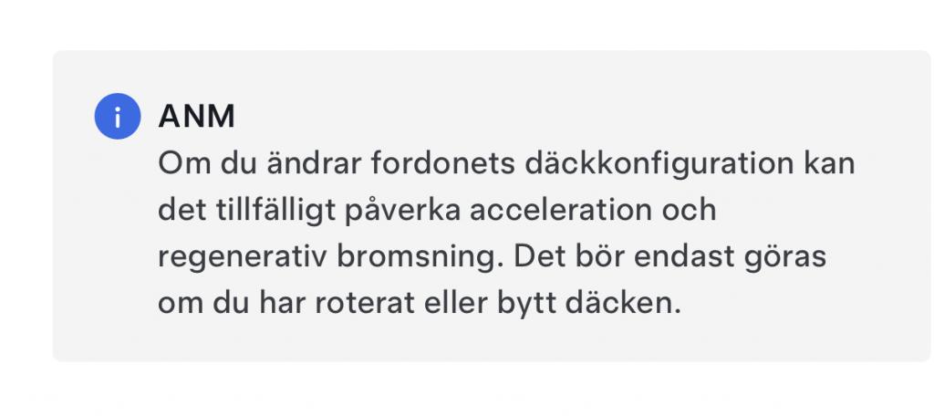

När du skiftar till vinterhjul i menyn för däck och fälgar så står det som en kommentar att undvika kraftiga accelerationer m.m innan bilen har kalibrerat sig för de nya hjulen. Så det är nån slags inkörningsprocess som ska genomföras.
Model 3 SR+ 2019 | Model 3 LR 2023
Inlägg: 7157
Re: Nyss bytt till v-däck, nytt regenläge?
SIR N skrev: 10 nov 2025 23:40
Den är med alla däck, även sommar-sommardäcksbyte. (Jag har dubbla omgångar sommarhjul, så jag ser den ofta.)
Det är för att ”navigatorn” ska läsa sig förbrukningen korrekt så att den kan förutspå att man tec har 30% när man kommer fram eller räkna ut var man bör ladda.
Inlägg: 7157
Ur manualiteten:
