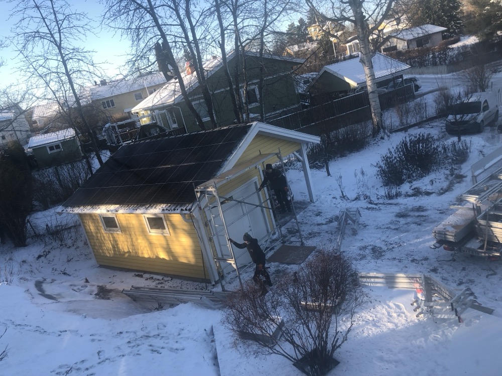

Gradvis så håller vi på och uppgraderar vårt hus. Det är ett över 100 år gammalt trähus, byggt 1909, med två våningar, ordentlig källare och vind.
Huset har 20 år gammal bergvärme som funkar bra efter senaste service. Vi har förbättrat huset gradvis under de 20 år vi bott här med endel enkla, och endel lite dyrare saker. Bättre isolering, vitvaror, braskamin (ibland när värmepumpen inte riktigt räcker), några nya moderna fönster som gjort bra skillnad i rum med mycket fönster (vi har tre dussin fönster, så lite dyrt att byta allt på,en gång :D ). Året innan vi flyttade in så drog huset 35 MWh/år. Nu ligger vi på 20 MWh/år samtidigt som vi sålde runt 2 MWh solel. (Nästan en halvering… :shock: )
Tyvärr så har taket så många vinklar och vrår att det är svårt att sätta solpaneler på det. Så när vi byggde garage så fick solpanelerna sitta där istället. Det är en anläggning på 7kWp, men den uppnår bara drygt 5 kW som bäst pga skuggor mm, med 4 MWh per år ungefär. Inte fantastiskt, men det är det bilen drar på ett år. :) För resten så har vi el från ett vindkraftskooperativ, så i teorin så är det ganska grön el

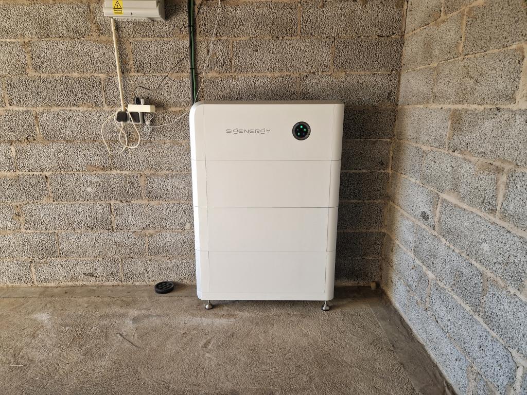

Nu var det dags med batterier. Så det blev en Sigenergy anläggning på 18 kWh (tills vidare) med 10 kW växelriktare, samt ödrift installerat.
Det blir intressant att se hur den kan bäst användas. Vi har ett lite annorlunda elavtal där mina vindandelar först täcker min förbrukning till ett fast pris. Om jag går över min andel så blir det antingen 15 min pris eller ett medelpris för månaden, som man bestämmer i förväg. Jag har mer andelar än min förbrukning sedan vi dragit ner endel. Så jag kan inte just nu enkelt gå till 15 minuters pris på hela förbrukningen just nu. Föreningen håller på ändra på affärsmodellen, så det kanske blir enklare senare.
Jag tänker mig främst att använda batteriet att kapa topparna på vintern och fylla batteriet på sommaren med solel. Batteri och solpaneler köptes inte främst för att spara pengar utan främst för att det verkar vara rätt grej att göra när man har råd.
Det blev en ny Tesla laddbox samtidigt då den gamla (v2) hade börjat bara ge två faser, även om det gick att ladda på det med.

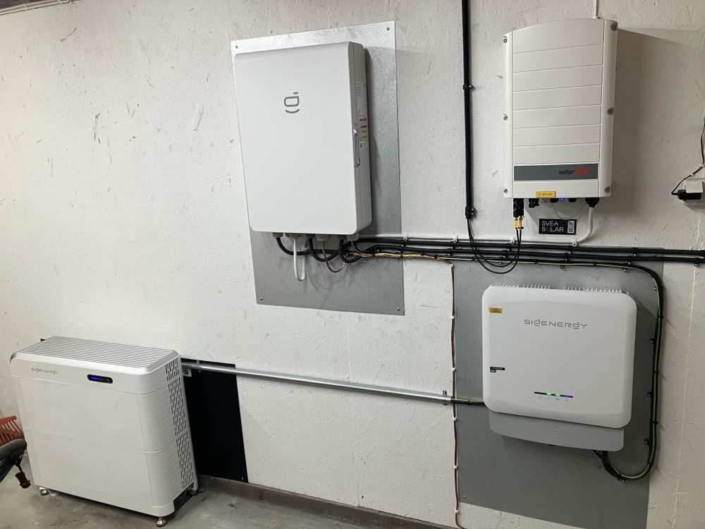

Vad är det för SolarEdge-inverter du har och stödjer den batterilager? Jag har en SE16K som inte har stöd för batterilager enl databladen.

SolarEdge-invertern pajade i april och tog tre månader att få utbytt. Så nästan hela min sommar produktion gick bort. Så den är ny, men stödjer inte batteri. Så jag förlorar lite vid konverteringarna då jag har en Sigenergy inverter också, men det blev ännu dyrare (om jag kommer ihåg rätt) att byta till en inverter som också tog hand om panelerna. Och support för solinsallationen ville jag inte förlora support på genom att byta ut invertern. SveaSolar var långsamma som det var när det gick sönder.
Vad jag förstår så ska denna anläggning klara att ta hand om solelen i ödrift.

Då batteriet är i garaget så blir brandcellsreglerna inte så påverkande då de inte påverkar utrymningsvägen från huset. (Helt separat byggnad).
Hur stort batteri man bör ha diskuterade jag med installatören. Han tyckte att om jag bara ville kapa topparna så kunde jag ta 8 kWh. Men jag vill kunna lagra elen från solen en sommardag (max 30 kWh) för att ladda bilen (20-25 kWh retur till jobbet) och driva husets standby förbrukning (7-9 kWh)/dag med minimal el utifrån. Jag börjar med 18 kWh batteri men ökar kanske till 27 kWh när vi ser hur det går.
Dessutom vill jag ha någorlunda backup för ö-drift så just nu så reserverar jag 20%, så jag har 14.5 kWh att spela med idag. Det går att lägga på upp till 54 kWh i en stapel men det känns som overkill.

Jag har också installerat Sigenergy batteri till min SolarEdge anläggning. Det blev ett 27kWh batteri och 10kW växelriktare.
Har inte satsat på ö-drift eftersom vi i Aneby inte har många strömavbrott, kommer inte ihåg när vi hade det sist. Målet är att använda så mycket el från mina paneler som möjligt och kapa topparna när Eon inför skiten. Rätt kul slippa köpa en på kvällarna för 1,50kr kWh när man sålt elen på dagen för -20öre/kWh
