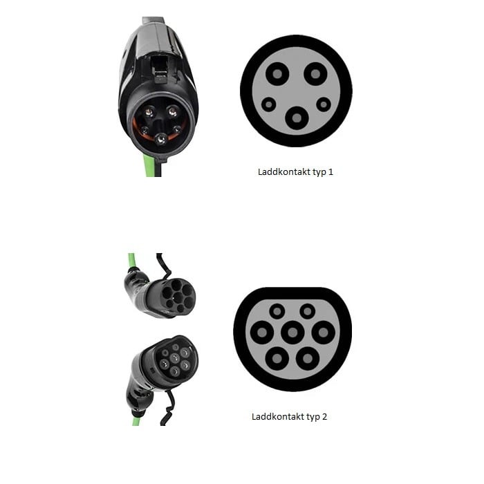

Hej!
I vinter har jag bokat en stuga i Vemdalen som tydligen ska ha laddstolpe med typ 1-uttag.
Vad behöver jag för att kunna ladda min Tesla Model Y där?
Jag har enbart en typ 2-kabel samt en Mobile Connector.

Om det är en box med en fast typ 1 kabel:
https://www.kjell.com/se/produkter/el-v ... p-2-p49236
Någon box med Typ 1-uttag har jag aldrig sett, är det verkligen Typ 1 och inte att stugägaren blandat ihop standarderna?
Några med fast typ 1-kabel har jag råkat ut för, men det var 10 år sedan.

Skulle gissa att de med typ 1 menar schuko.
Dvs mobile connector funkar.

Runt år 2010-2015 installerades det en hel del typ 1 ladduttag då vissa elbilar hade den laddkontakten.
Så det kan ju vara från den tiden.

Nu har jag fått svar, de åkte ut till stugan och kollade på stolpen och de hade skrivit fel på hemsidan.
Det är ett typ 2-uttag, så det ska inte vara några konstigheter att ladda där
