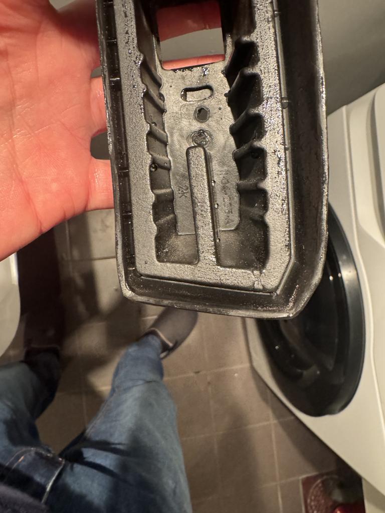

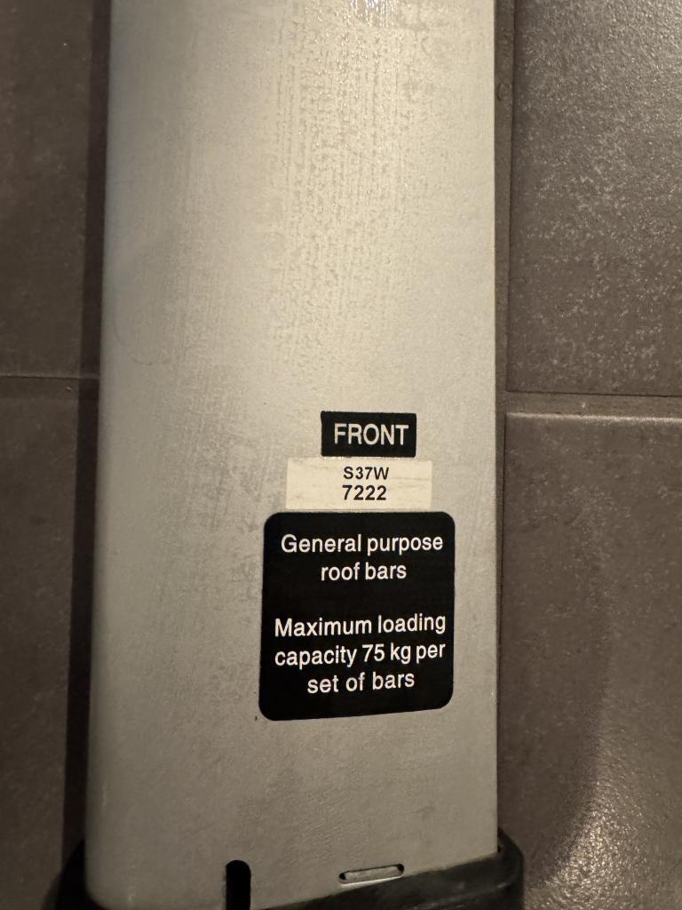

Hej! Har nu tagit bilder på det takräcke jag har kvar som suttit på Model S - 2016 (första facelift) med öppningsbart tak:

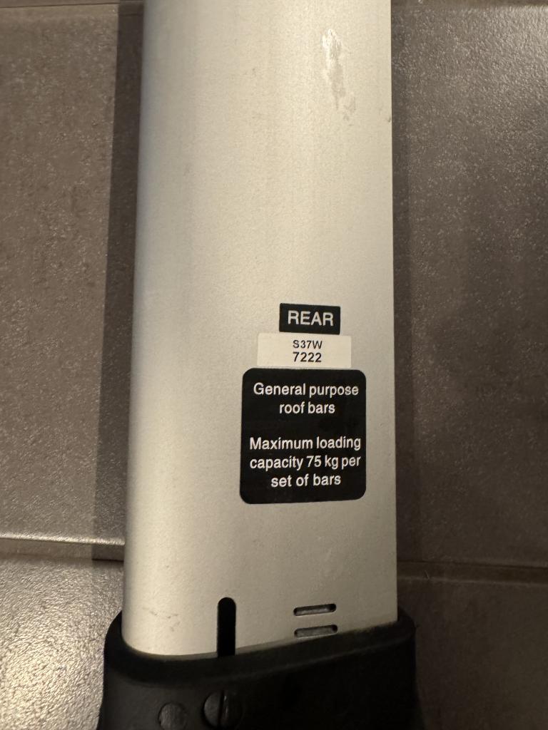

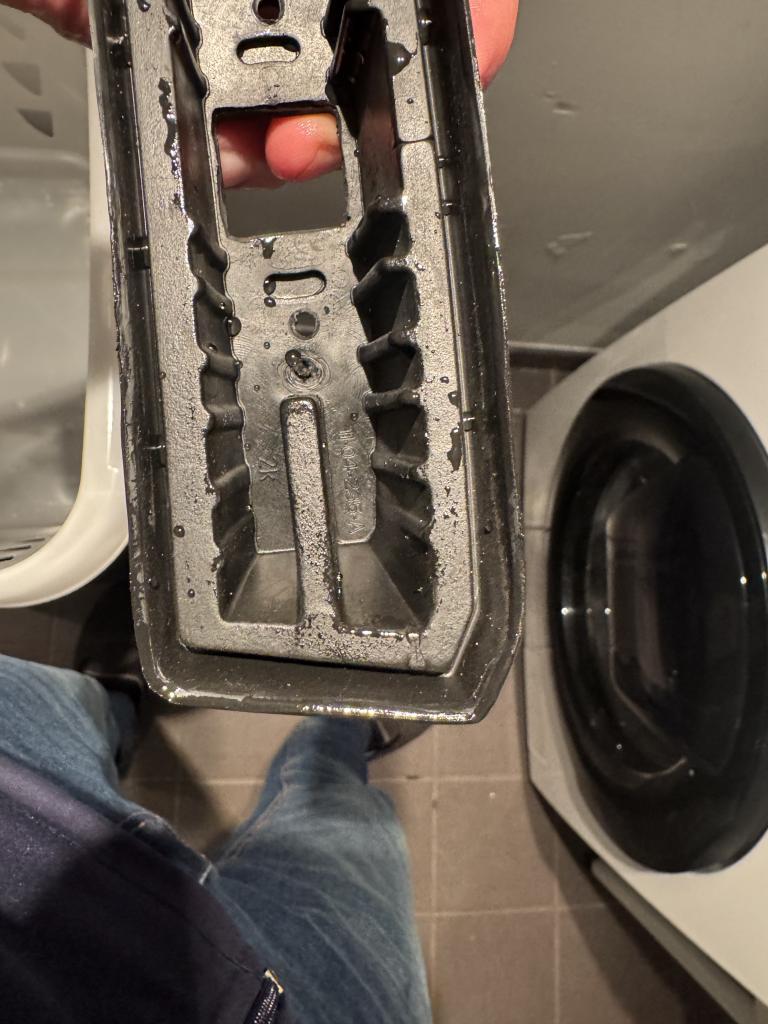

Fler bilder:
