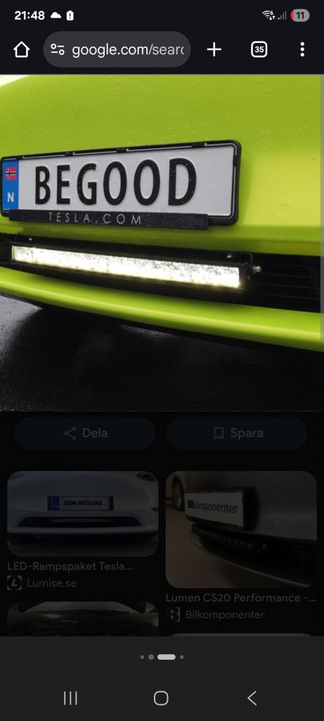

Ni som monterat ledramp på detta vis räcker det med att köra på någon sorts skruv eller ska man köra bult och mutter?
Nån som vet om man kommer åt att sätta mutter på baksidan då man lyftat ut frunk baljan?

Jag använde bult och stora brickor under muttrarna på insidan. Plasten är för mjuk och tunn för att det ska bli stabilt ned bara skruv.
Ja man kommer åt när frunkbaljan är borttagen.
