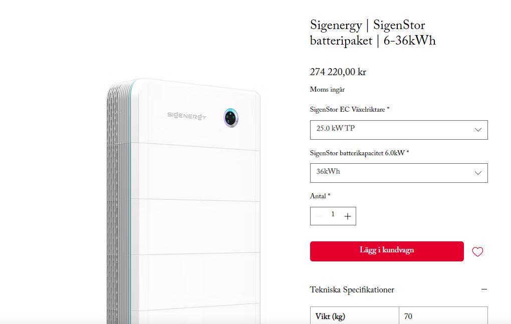

Off Grid Byggaren
Inlägg: 2596
Re: ö-drift för batterier med solpaneler
Inlägg av Off Grid Byggaren »
Sigenergy kan du koppla ihop fem batteripack på 36 kWh så det går ju att få ett skapligt energilager.
Finns med 25 kW växelriktare, så då borde det ju gå att driva en hel del.
Sigenergy har även möjlighet att hämta energi från elbilens batteri, om elbilen funkar ihop med deras lösning av V2G.
Och DC-laddning av elbilen. Rätt intressant produkt faktiskt.
