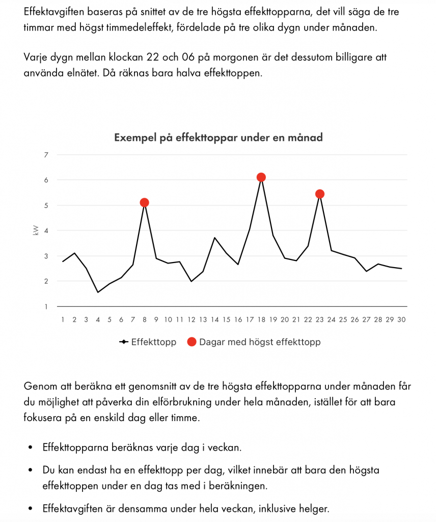

Dessutom, modellen med effekttariff baserad på timmen med månadens högsta effekt är de facto den mest elaka varianten, (om man inte tar värsta kvarten) inte den snällaste???? Eftersom den ger stor påverkan av enstaka spikar.
Jag tycker det vore bättre att basera effekttariffen på ett medelvärde av kanske de 3-5 högsta timmarna i månaden för att göra det lite mer stabilt.

Så har vi, medlet av de tre timmarna med högsta effekterna på månaden är det som sätter vilken effekt du betalar för. Enbart mätt på kl 07 - 20 vardagar.Maetlarv skrev: ↑20 okt 2025 21:39Så länge du inte kommer med några konkreta exempel på drakoniska effekttariffer med siffror på kostnadsökningar som finns eller skall införas så kommer jag att fortsätta klassificera det som allmänt gnäll.Electron skrev: ↑20 okt 2025 20:38Kul att det funkar för dig men det är också precis poängen: du har ett väldigt snällt abonnemang.Maetlarv skrev: ↑20 okt 2025 20:22Otroligt mycket gnäll i denna tråd. Det verkar också som de som gnäller inte själva har
