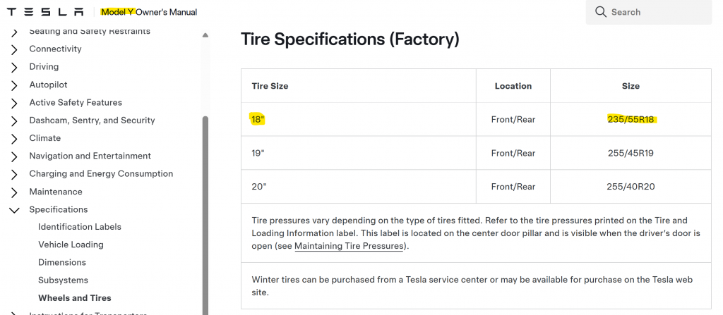

Hittade 18" i uppdaterade manualen för Model Y....

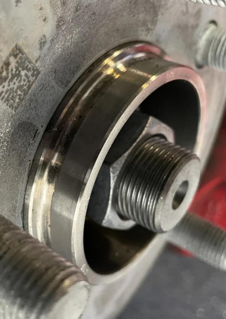

Tesla har väl inte ändrat naven något på 3/Y ?
(3/Y Performance har en läpp som gör att inte-Performancefälgar inte passar utan en liten modd)
Men har man en Y RWD eller LR så torde bultcirkel, navstyrning och ET passa.
Jag vet inget om Y bromsar vs original 18" fälg men jag har hjälpt en vän att skaffa eftermarknads 18" till vinterdäcken på en Y RWD för att kompensera lite för förkortad räckvidd vintertid.

3P och YP har ett extra steg på navstyrningen troligen för att hindra att standardfälgar monteras på P, se bild. Det räcker med en 3-4mm spacer för att kunna montera original 18” på 3P i vart fall, trots att P har större bromsar.
Y RWD/LR har inte den, vilket gör att det inte är samma problem som med M3P med ett extra steg på navstyrningen.

Du kanske blandar ihop problemet med 3/Y tvåstegs-nsvstyrning?
