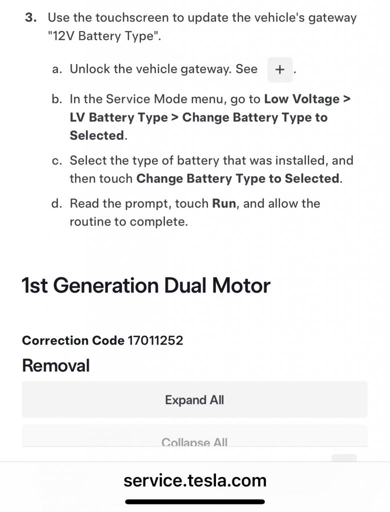

Du har vart in i servicemode och uppdaterat batteriet?
https://service.tesla.com/docs/ModelS/S ... 71F30.html
Har man för gammal mjukvara krävs toolbox3 ( = göra hos Tesla, om man inte känner ngn som prenumererar på)
For vehicles operating with software version 2023.20 or later, go to step 3.
