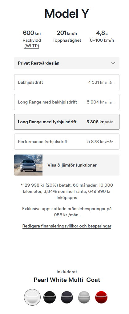

Model Y Juniper LR AWD, Nytt Batteri
Model Y Juniper Long Range med Fyrhjulsdrift visar nu WLTP-Range på 600km (629km med Crossflow-fälgar). Färgen blå verkar även försvunnit.

Re: Model Y Juniper LR AWD, Nytt Batteri
Man verkar inte fått till visningen av WLTP riktigt ännu på beställningssidan...
LR AWD med 19" visar nu 629 km och 600 km med 20" (om man fipplar med valen).
Men LR RWD visar 622 km, oberoende om du väljer 19" eller 20"!
