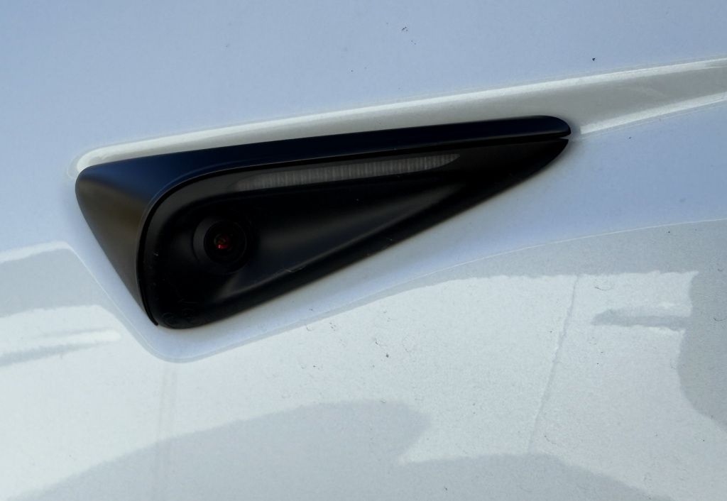

Precis som ovan har skrivit. Du kan även kolla in i kamerorna, och om du ser en röd färg så har du HW4.

Hittade inget i displayen men finns en röd nyans i sidoblinkersen.

Det är en indikation, ungefär som ”nästan säker”.

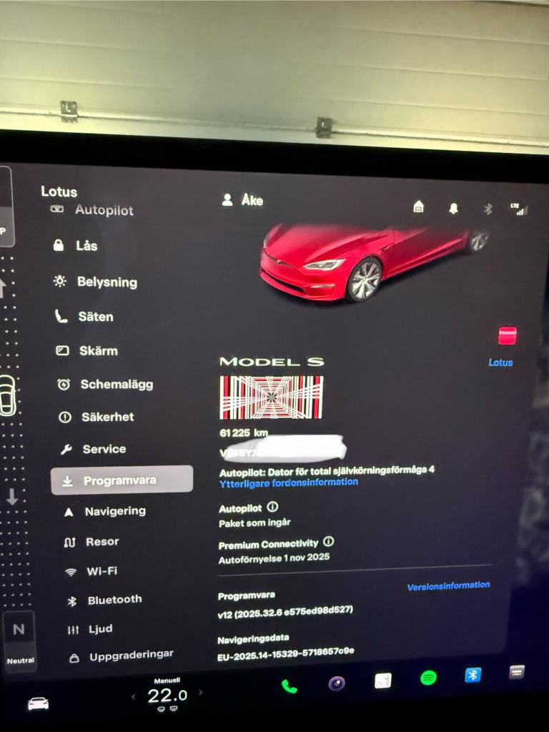

Kollar du enligt bilden borde det stå en 4 bakom dator för total självkörningsförmåga”.
Om inte kan man hålla fingret på bilden där min bil har en Plaid-logga i 2 s och sedan skriva lösenordet service. Där går det se.

Siffran 4 stod där den skulle så jag antar att bilen är en HW4 :)
