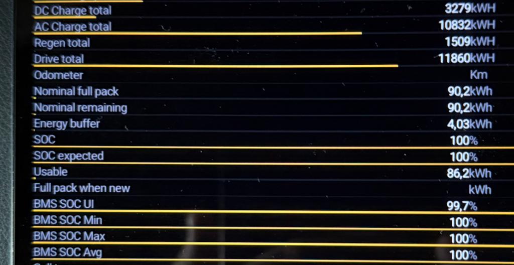

Slog om till 6000 mil idag, NFP = 90.2kWh.
NFP var som lägst nere på höga 87 kWh efter sommarens två långturer med Supercharging, och det verkar stiga sakta fortfarande. Batteriet återhämtar sig fortfarande.
