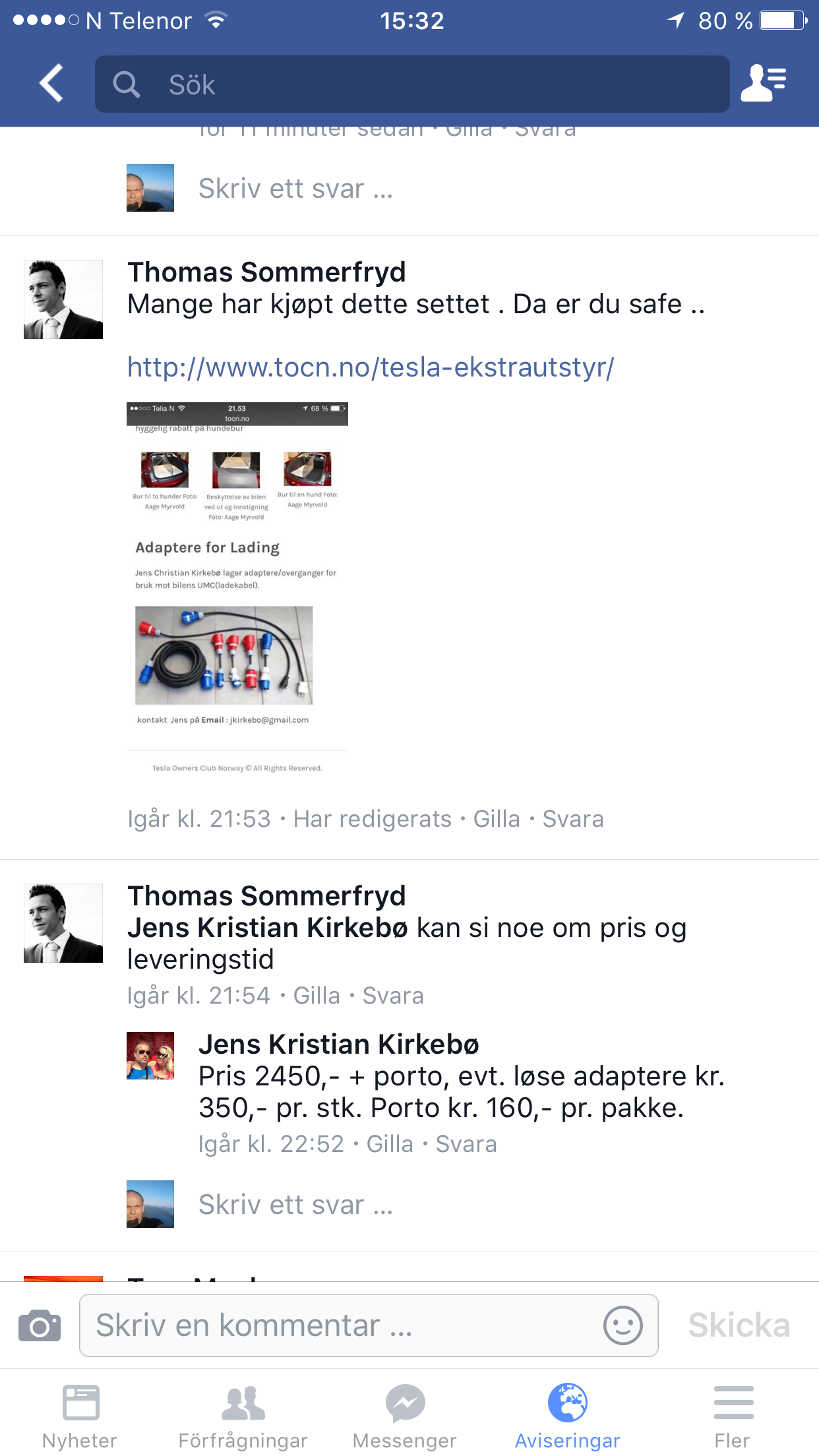

Det finns ett färdigt "paket" med alla möjliga övergångar tillgängliga via den Norska Tesla klubben. Hittar du inte så kan du få adressen dit, har den inte nu. Men som sagt lite overkill är det nog...
