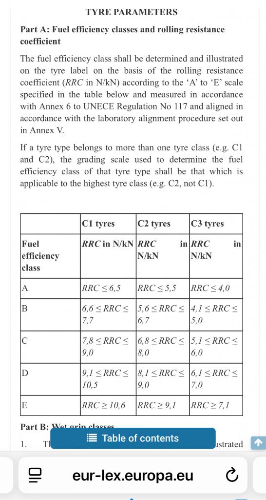

Re: Köpte jag fel däck?
Det har nog inte ändrats sedan 2020-ish när det kom. ( EC 740/2020: https://eur-lex.europa.eu/eli/reg/2020/740/2020-06-05 )Tellus skrev: ↑02 nov 2025 13:52Det var gamla crossclimate 2 suv som hade A i rull.AAKEE skrev: ↑11 maj 2025 10:11Det verkar skilja mycket mellan olika dim? Eller versioner? Man torde ju vilka ha A-klassade om det går välja.Tellus skrev: ↑11 maj 2025 10:04A klass i dimension 255/45-19 (original på Y, ej performance)AAKEE skrev: ↑11 maj 2025 08:45C-klassning, så inte de snålaste.Sportbilsentusiasten skrev: ↑10 maj 2025 15:59Vad tycker ni om Michelin Cross Climate?
Dvs året runtdäck.
Är de bullriga och håller lika bra? Om vi nu struntar i sämre grepp…
(Michelin är tydliga med att de inte är lämpliga som vinterdäck i Norden)
Jag köper dom till Juniper. Vunnit många tester. Continental Allseason contact 2 också bra, men klass B.
Båda har alptopp med snöflinga enligt nya lagen.
https://www.dackonline.se/rshop/Dack/Mi ... L/R-449386
Känns som det är hårdare regler nu för att få A, när ändrades det?
Så man kan nog inte jämföra nylanserade med äldre däck.
Cross climate 3 sport får B i rull trots bara 6,1mm mönsterdjup nya.
Jag valde istället hankook flixclimate som också har B, men med 8mm mönsterdjup och ska gå lite tystare (har skum)
https://www.hankooktire.com/uk/en/tire/ ... imate.html
