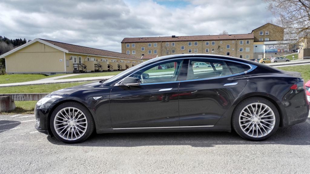

vi kör med Vossen 22", däcken som satt på från start var michelin pilot sport 2 med 255/35 fram och 295/25 bak. Dom skrapade i så fort man svängde på ratten!
Nu kör vi med pirelli prestandadäck som har 245/35 fram och 295/25 bak och det skrapar inget!
Det är så skönt att inte ha skrap i hjulhuset
här är en bild på fälgarna!

Måste vara helt underbara som vinterdäck.tehjimos skrev:vi kör med Vossen 22", däcken som satt på från start var michelin pilot sport 2 med 255/35 fram och 295/25 bak. Dom skrapade i så fort man svängde på ratten!
Det är så skönt att inte ha skrap i hjulhusethär är en bild på fälgarna!
Varför bytte ni ut däcken. De kan omöjligt vara slut redan.

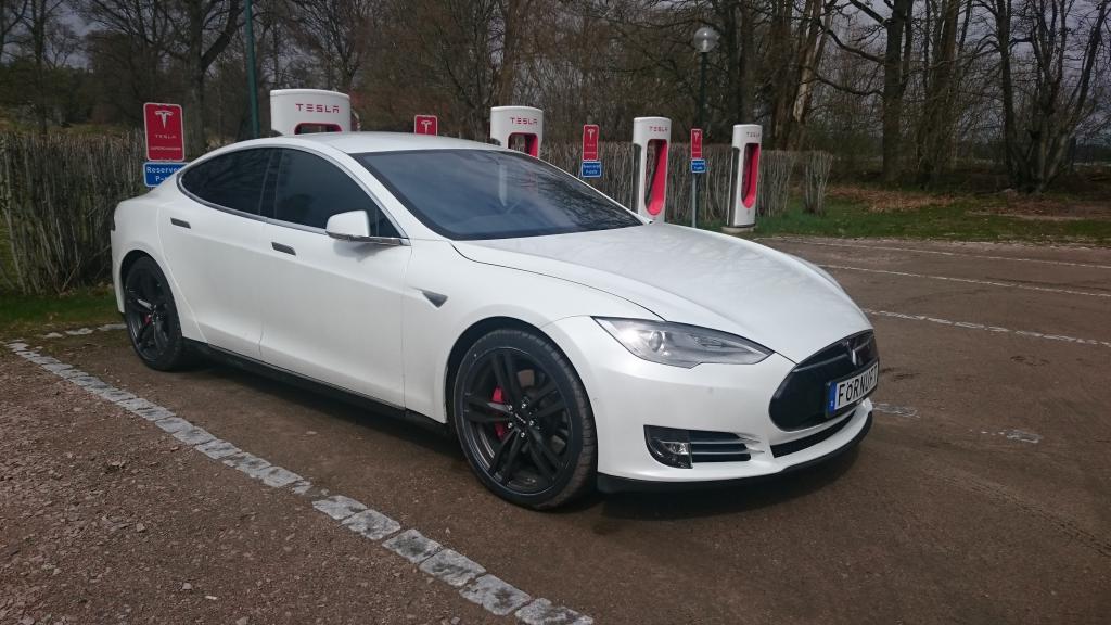

245/40...
Skickat från min LG-H815 via Tapatalk

Jag hade oxå detta problem när jag la på Hakka 8 på mina original 19". Service fixade en "four wheel alignment", som jag fattar det är det nån hjulvinkel som var felinställd på ett av framdäcken. Nu har jag 20" Breyton med Yokohama Advan Sport på och inga problem.
Bilen lite skitig på bilden men det är grymt snygga fälgar om jag får säga det själv

På min, som du ser på bild en bit upp, är det ET 38 på 245or, det finns liiite mer kvar att flytta ut dom, innan dom är utanför

tehjimos
- Inlägg: 1077
- Blev medlem: 17 dec 2015 04:22
Re: Nya sommardäck tar i skärmen vid backning
gigantiskt potthål förstörde 2 däck o 2 fälgar... så vi pratade med Generalagenten på Vossen o han rekommenderade Pirellis däck istället, dom ska vara rundare.Nicke Nyfiken skrev:Måste vara helt underbara som vinterdäck.tehjimos skrev:vi kör med Vossen 22", däcken som satt på från start var michelin pilot sport 2 med 255/35 fram och 295/25 bak. Dom skrapade i så fort man svängde på ratten!
