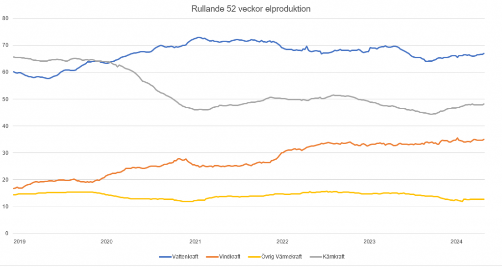

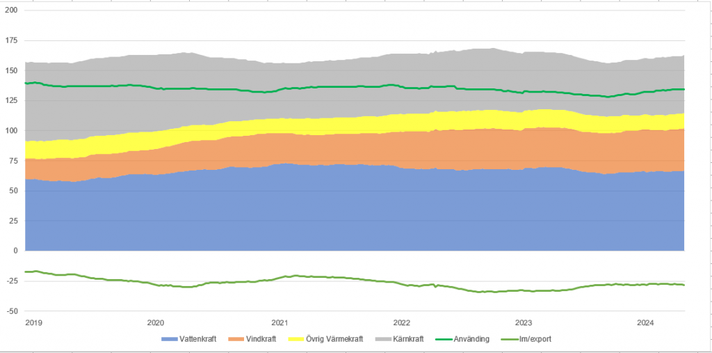

Här är lite uppdaterad statistik när det gäller Sveriges elproduktion ifall man kollar på de största typerna och rullande 52-veckor. Som det går att se så har både vattenkraften, vindkraften och kärnkraften ökat senaste tiden samtidigt som el från värmekraft ligger plant på en förhållandevis låg nivå.
Slår vi ihop detta och lägger till att vår elanvändning har gått upp senaste tiden så minskar vår elexport succesivt ett tag för att sen ligga plant senaste veckorna. För 2022 så skrevs det mycket om att Sverige exporterade mer el än Frankrike, tror dock vi skulle behöva öka vår export en hel del om vi vill att det ska hända igen och inte som nu att exporten succesivt minskar.
Jag ser att användningen har minskat jämfört med 2019
Att exporten har ökat sens 2019.
2019 skulle man och andra sidan kunna kalla högkonjunktur, knappast det vi har idag även om det ser ut som att Sveriges ekonomi är på väg att bli bättre nu framöver. Sen så är den kurvan den faktiska användningen, inte temperaturkorrigerad och där gjorde ju såklart senaste vintern sin del av användningen.
Så som jag ser det dock så är det bara en fråga om tid innan vi går över 140 TWh användningen vilket i så fall skulle vara första gången under hela denna perioden.
Då är frågan, kommer vi kunna gå upp till 140 TWh i användningen och behålla nuvarande export eller kommer användningen stiga snabbare än produktionen så att exporten minskar?
