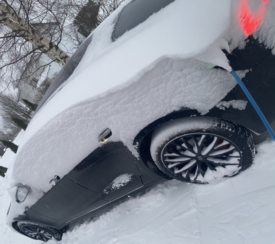

Jag kör Michelin X-Ice på 20-tum. Köpte dom efter denna artikel.
https://teslaclubsweden.se/michelin-x-i ... xperience/
Behövs dubbat där jag rör mig. Bilden på fälgarna är från förra bilen.
Kommer köra med samma fälgar denna vinter på plejden, förmodligen utan spacers. Har testat fram, funkar hyfsat rent visuellt.

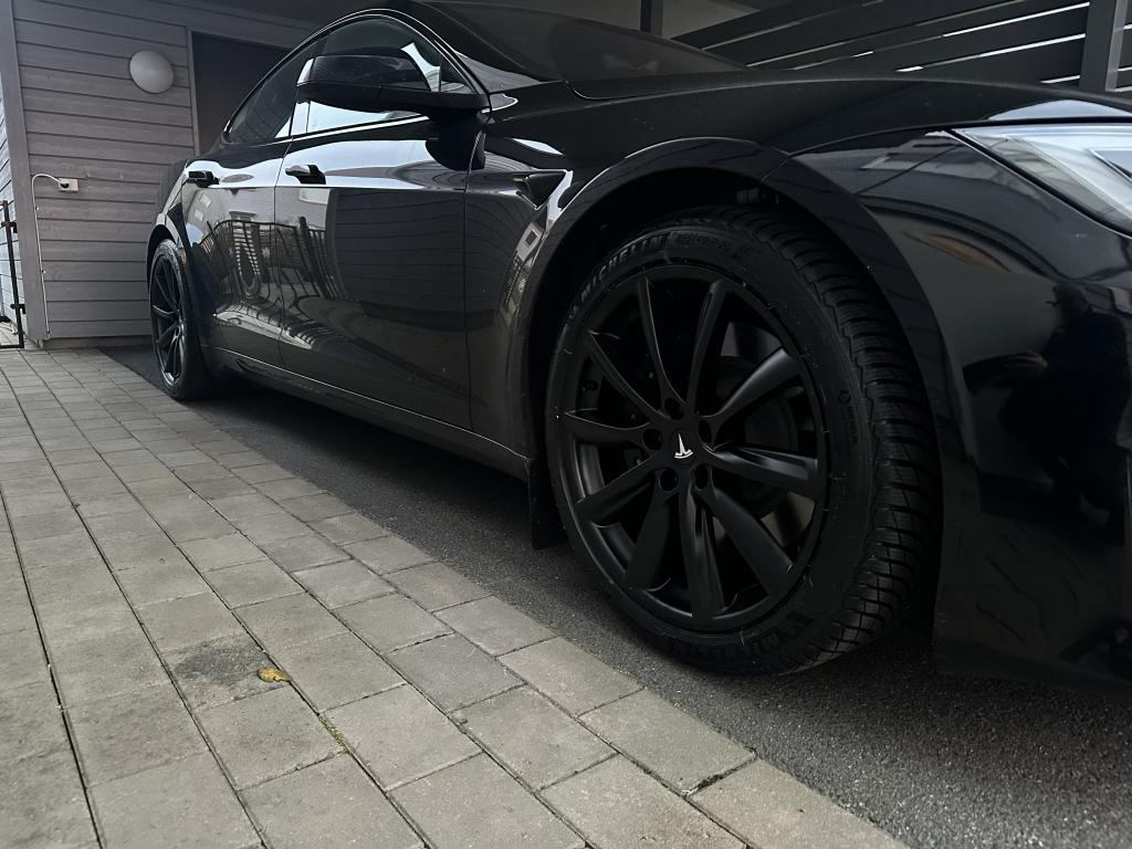

OscarA
Inlägg: 334
Re: 20" som alternativ? (vinterhjul)
Inlägg av OscarA »
Mina 20” staggered GP6 mattsvarta med Alpin PA4 har kommit
Slänger på dom imorgon!
