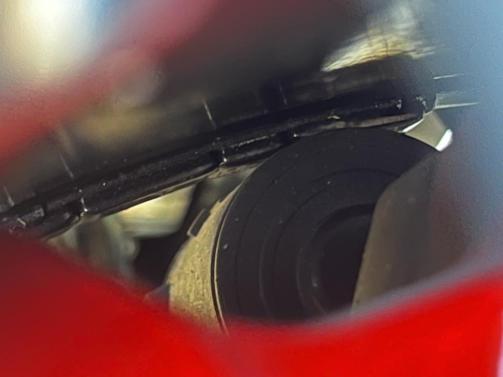

Jag sitter nu och ska beställa vinterfälgar och har landat i 18" till min M3P. Vet att många sidor och Tesla själva säger att 18" inte passar. Men ändå har jag sett några kommentarer här på forumet och på Facebook att vissa kör med detta och funkar hur bra som helst. Finns det några här som kan dela med sig av deras upplevelse som också kör 18" på M3P?
3mm ringen verkar ju inte vara några problem då fälgen, från vad jag har läst, är svarvad från fabrik och passar utan några tillbehör. Är mest orolig över bromsoket, finns det risk att hjulvikterna kan ta i bromsok?

Provat montera GP6 18" på min M3P. Funkade ju klockrent fram. Men bak funkar inte. Vikterna tar i parkeringsbromsen. Lägger in bild. Antingen behövs spacers på typ 25mm eller sätta vikterna väldigt speciellt. Blir retur och order av 19". Rekommenderar svenska gummihuset, grym service.
